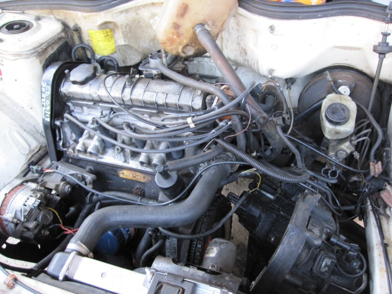

bon, après quelques semaines de repos bien méritées, j'ai quand même avancé.
Au programme, grâce à l'aide d'un ami, j'ai changé la distrib, la pompe à eau, le calorstat et surtout l'embrayage.... quelle galère, surtout en plein caniard... Seul petit truc, on a abimé la carbu en redescendant le moteur... capsule de dépression et pompe de reprise morte... bon de toute façon celui-ci était bien entamé, j'ai décidé de la changé (moyennant 200€ tout de même) mais je suis ravi du résultat
prochaine étape: j'aimerai régler ce soucis de cardans... ils sont tout les 2 neufs (celui de droite c'est sur, le l'ai changé en meme temps que les triangle) mais ça tape quand même.... en espérant que ça vienne pas de la boîte...
quelques petites photos:
Le carbu que j'ai reçu était bien un weber 32 DRT mais un peu différent... J'ai donc dû trafiquer un truc avec l'ancien pour le rendre parfaitement adapté (le dessus pour pouvoir mettre la boite à air et avoir l'arrivée d'essence du bon côté -mais j'ai quand même remis les flotteurs neufs- et le pied de réchauffage pour avoir les durites d'eau du bon sens, le tout nettoyé au gasoil avec une cale neuve 17€ chez Renault)
Prochaine étape donc, cardans (je vais mettre ceux de ma GTX, je suis sûre qu'ils sont bons), amortisseurs arrières, flexibles avant et ligne d'échappement
