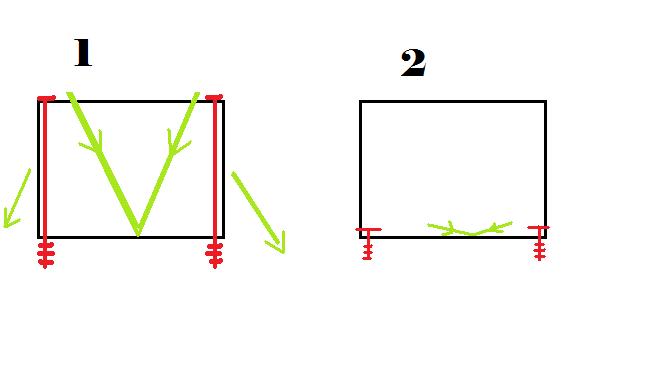

Certains disent aussi qu'il se déforme car il est comprimé par les vis, D'un coté çà peut se comprendre, les efforts se compensent assez mal, mais le schéma devrait t'aider à voir un peu mieux le truc
en 1 le carbu comme on a, en 2 un carbu "normal" avec les vis fixées sur l'embase;
