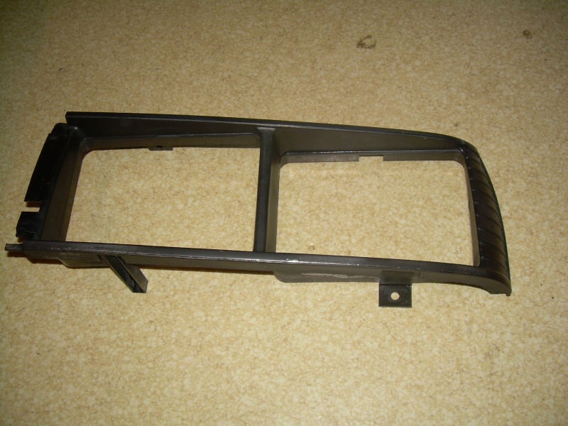

Voila un petit reportage de la restauration d'une calandre de R11 Phase 1, la cobaye es ma TXE Electronic
Tout d'abord, il faut enlever la calandre, rien de + facile 9 vis à enlever, 2 sur chaque plastique de phares et 5 sur la calandre 3 vis coté moteur et 2 coté extérieur,
Voila les opérations en photos!!!
Tout abord voici la pauvre victime
Ensuite on enlève la partie centrale
Puis les plastiques de phares
Et le 2ème
J'avais déja fait la partie centrale, donc je me suis intéréssé au 2 caches phares qui sont pas très beau
Je commence par le + moche le gauche
J'utilise un scotch alu très résistant a la chaleur et au froid
On commence par le coté bas du cache
Puis le haut
Et le coté
Puis toute la calandre
Et monté sur la voiture

Tu as oublié 2 vis spéciale dans le bas du plastique de phare coté extérieur, de mémoire elles n'y étaient plus sur la tienne sinon je les aurai remise la dernière fois, elle sont chiantes à enlever, en fait ce sont des écrous en plastique qui viennent fixer le plastique de phare sur la vis soudée sur la caisse.
C'est pour çà qu'il y a des trous si tu regardes bien
MessageSujet: Re: Ma Renault 11 TXE Electronic 3 portes   Mer 17 Fév - 20:30
Ah sa sert donc à sa Smile
Merci Patoo
MessageSujet: Re: Ma Renault 11 TXE Electronic 3 portes   Jeu 18 Fév - 10:50
Voui, mais c'est assez galère à mettre, il faut une clé assez longue qui passe entre le pare choc et le plastique en question C'est pénible à mettre et à enlever, mais çà fixe les cotés de la calandre dans le bas.
