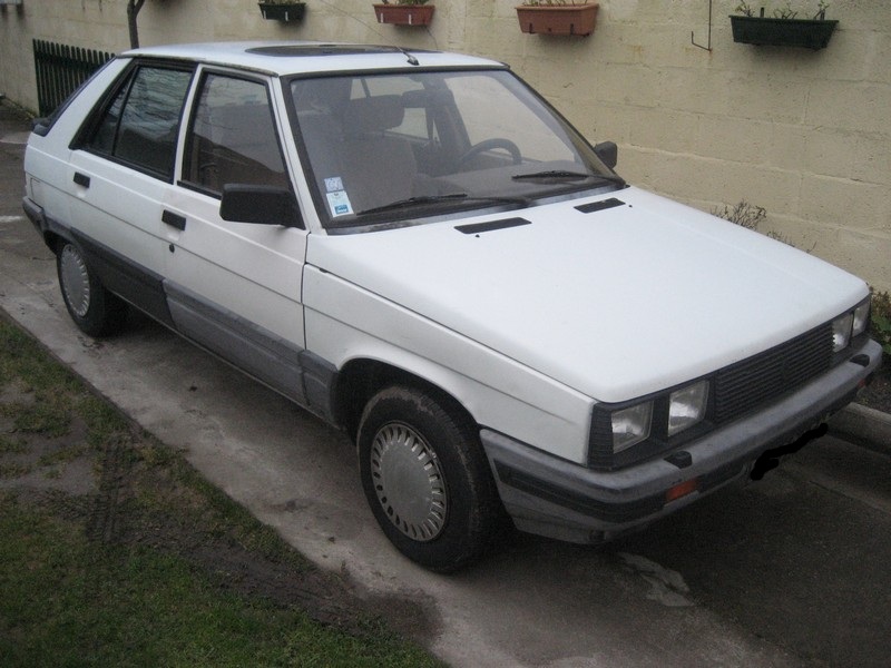

bon voila je présente donc ma titine
la elle est en plein travaux, j'ai déjà refaire dessus depuis une semaine environ, le réservoir, les longerons, j'ai remis de l'anti gravillon, j'ai réparé le pare choc arrière, j'ai refait l'essuie glace arrière, repeint la parti noir à l'arriere, néttoyé les tambours, et la je suis en train de m'occuper de l'intérieur

ah oui j'oubliai l'essentiel, elle de mai 1984, a un peu plus de 356 000km, boite d'origine, mais le moteur a je crois que 300 000km,
ca fait un bonne quinzaine d'année qu'elle est dans la famille
depuis que je l'ai j'ai fait le joint de culasse et l'embrayage, plus tout les truc d'entretien courant genre vidange, freins et autre

Elle a bien rouler la bête.
Un gros nettoyage et un bon polish et elle sera très sympa.
MessageSujet: Re: R11 TDE de SayenVegeta   Mer 23 Sep - 12:46
Belle voiture j'adore en blanc (ne me demanez pas pourquoi!)
Tu devrais repeindre les elements de parchoc en noir c'est simple et rapide a faire et aussi poncer+repeindre l'element sous le pare-brise au niveau des essuis-glace. Avant que ca ne soit attaqué par la rouille, j'avais le meme probleme sur la mienne.
On a plusieurs topic sur ce sujet je crois. Si tu n'es pas trop loin de chez moi on peut voir ca ensemble si tu veux.

MessageSujet: Re: R11 TDE de SayenVegeta   Mer 23 Sep - 13:21
content qu elle vous plaise, actuellement je suis en train de la refaire, alors l interieur est vide, et je suis en train de refaire l'extérieur aussi, j'envisage la semaine prochaine de sortir l'ensemble moteur boite pour deja tout nettoyer, et puis palier a une petite fuite de boite,
pour le dessous du pare brise, oui c est en cours, je suis en train de repeindre les tour de porte en noir et du coup du pare brise et du hayon, mais j'ai un peu peur d'enlever le pare brise et celui du hayon, de peur de le casser
et pour les plastique, l'hesitation se pose entre les repeindre, j'ai vu que y a des bombes de peinture gris antracite pour pare choc, ou bien les traiter avec de lhuile comme j'ai vu sur le net
l'avantage de les peindre c est que je pourrai mastiquer les errafflures
vous en penser quoi de tout ca?

Belle auto! Une fois finie elle sera très belle. Tu as l'air d'en prendre bien soin, c'est bien!
En ce qui concerne tes projets pour tes pare-choc, je ne suis pas très fan de ces produits qui "peignent" le plastique, j'ai vu les conséquences sur une, tout est mort quelques année après.
Moi je les ai fait une première fois à l'huile de vidange bien noire, çà redonne la teinte aux plastiques et c'est seulement quelques mois après que l'on voit le travail, au début çà suinte, c'est pas beau, çà coule, çà fait des traces, mais quand çà sèche, c'est pas mal, et tu peux les entretenir normalement avec du renov' plastique classique, c'est impeccable.
300 000 c'est beau pour une auto,
Niveau rouille tu es sûr qu'elle est saine, bas de caisse, support de cric, longerons... Tu as bien tout vérifié?
