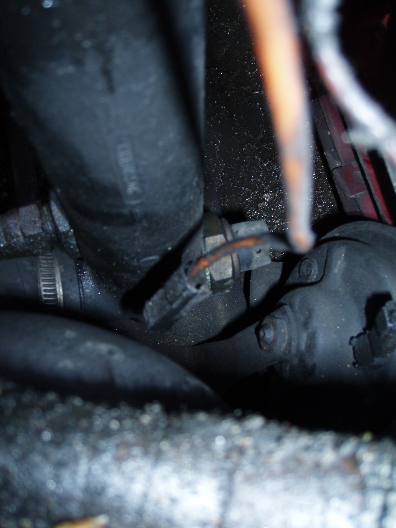

bonsoir
je sollicite votre aide concernant un problème de ventilo sur ma r11 turbo.
dernièrement le fil connecté à le sonde sur la durit échangeur-carbu s'est coupé et mon ventilo ne fonctionnait plus en roulant, et ne soufflait pas à fond après avoir arrêté le moteur. J'ai réparé cela mais maintenant ce dernier ne se met plus en route après avoir arrêté le moteur . Par contre il fonctionne de nouveau en roulant. d'autre part le moteur a tendance à chauffer facilement en roulant doucement (l'aiguille monte au troisièmr trait, voire légèrement plus ). J'ai pensé à la sonde du radiateur, mais ce soir c'est un peu tard pour bricoler. merci d'avance pour votre aide.
Polak
Nombre de messages : 231
Localisation : Ardeche, Labatie d'Andaure
Emploi/loisirs : pisciculteur/la famille, les amis, les voitures
Date d'inscription : 30/07/2009
MessageSujet: Re: ventilo fonctionnant mal moteur qui chauffe facilement r11 T   Ven 9 Oct - 12:05
bonjour
je me suis trompé hier c'est la sonde sur la durit échangeur-turbo:
j'ai jeté un coup d'oeil à la sonde sur le radiateur ce matin et il n'y a pas de fil dessus! est-ce normal? (je l'ai trouvée en bas du radiateur, à droite et côté pare choc, pas côté moteur c'est ça?)
J'ai remarqué qu'il y a un fil que n'est pas relié, il me parait un peu court mais se peut il que se soit cela?
merci de vos réponses

Bonjour Polak
Après analyse de tes photos il faut vérifier que ton ventilateur fonctionne sans passer par la sonde fixée sur le radiateur. C'est très simple mais il faut IMPÉRATIVEMENT mettre un fusible entre les deux fils avant de les mettre en contact. Si ton ventilateur est en court-circuit ton faisceau va bruler car la sonde coupe le + contact.
La soude du radiateur est alimentée par un + contact donc quand tu coupes le moteur le ventilateur s'arrête.
Si le ventilateur tourne quand tu joins le 2 fils avec UN FUSIBLE de 10 ou 15A met les sur la sonde du radiateur et vérifie que ton aiguille du tableau de bord ne monte pas trop. Logiquement ton radiateur devrait tourner sauf si la sonde est HS. Verifie aussi que ton radiateur soit chaud qu'il ne soit pas bouché et empeche l'eau d'arriver à la sonde.
En revanche la commande de l'antiperco et un + permanent avec une temporisation de 14 min. La sonde se trouve sur le carburateur.
La sonde qui se trouve sur la durite du turbo sert à couper l'allumage si tu depasse 1.1 Bars de pression rien à voir avec le ventilateur.
J'espere avoir été clair.
Bonne chance.

bonjour à tous
après avoir fouillé 2 minutes, j'ai trouvé le problème! GAC de compote pas besoin de faire le test que tu m'a préconisé l'ancien proprio l'a fait pour moi !
bon sans rire c'est un bon exemple du type de travail qu'il fournissait sur cette voiture. en fait comme c'est fait avec du scotch ça fait mauvais contact des fois; j'ai essayé. Donc je vais rebrancher sur le thermocontact pour voir s'il fonctionne. J'ai juste à rebrancher les 2 fils sur le thermocontact ou ya autre chose à faire?
