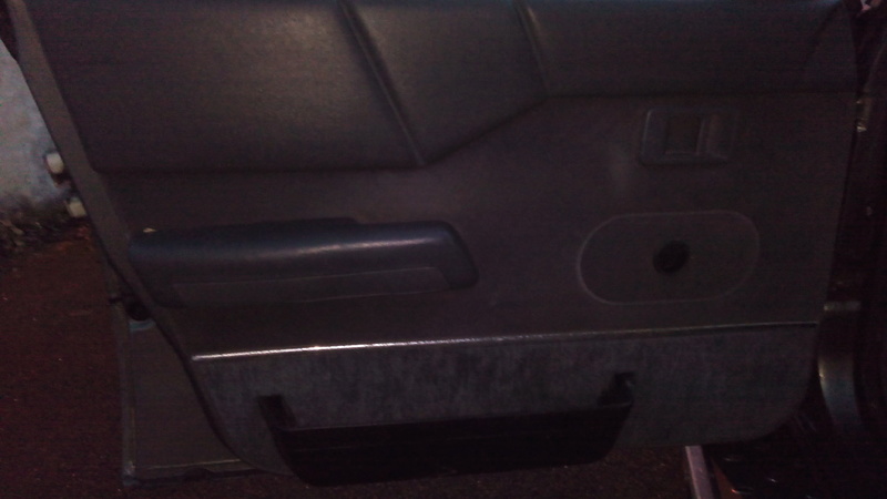

Bon j'ai enfin une r11 turbo de 86 et j'aurait voulu avoir quelque renseignement les bouton lève vitre son sur le milieu sur la console central exque c'est d'origine
Je rappelle que c'est une turbo de 1986 phase 1 les dernière de cette phase
Mickapsp5
Bélier Chèvre
Nombre de messages : 1502
Date d'inscription : 30/12/2009
MessageSujet: Re: R11 GTS   Jeu 29 Déc - 18:32
ca à été rajouter ca se vois dailleur il semble que ca vien d'une r19 ou R21
normallement ils son placer sur la conssole centrale sur r9 ou sur les portiere sur r11
Nombre de messages : 3018
MessageSujet: Re: R11 GTS   Jeu 29 Déc - 19:05
Cool que tu es trouvé ta turbo, en effet, ce n'est pas d'origine..
Nombre de messages : 1088
MessageSujet: Re: R11 GTS   Jeu 29 Déc - 19:11
R19 ph2 les boutons ressemblaient a ca Wink
Les r11 turbo modèle 86 ont existé en vitres manuelles, et la tienne en est une, a la base.
Ca se voit au trou de la manivelle sur le panneau de porte, et a l'accoudoir court Wink
