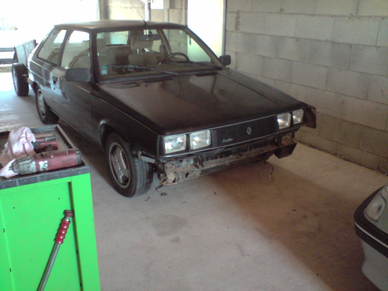

Voilà, avec autant de mois d'absence me revoilà avec de nouveau une 11 turbo!!!!!
Une perle noir, que j' ai trouver a seulement 40 kilométres de chez moi, et dans états qui me semble plus que correct! Fini les bavardages place au photos.
Elle dort au coté de sa petite soeur mimi 16...
La mousse du siège est percer, je vais la faire refaire dans un petit magasin prés du garage ou je bosse.
Vroom vroom!! Par contre dommage que cette voiture ne faisait que du circuit! Mais point positif était entretenu par un garagiste, mais je pense que le moteur a dut un peu souffrir, il ne donne pas ce qui devrait donner!
N' ayant plus aucune piéces de 11 j'accepte tout les dons !!!
MessageSujet: Re: De retour avec une turbo   Dim 4 Juil - 10:17
Niveau jantes déjà tu as le stock au vue de la remorque Very Happy
Bel achat, mais il y a un peut de boulot (AB, bas de caisse avant droit) mais sa reste du domaine du possible!

oui oui exact il y a un peu de boulot de carroserie, mais je connais un bon peintre pas trop cher et mon patron un bon carrossier, donc tout devrait aller de ce coté .
Pour l' intérieur le hic, la moquette est percer pour sa j' ai pas encore de solution surtout de cette couleur là!!!!!
Au jour d' aujourd'hui vue l' envolé des prix sur les 11 turbo j'ai préférer ne pas attendre d 'autres opportunité!!

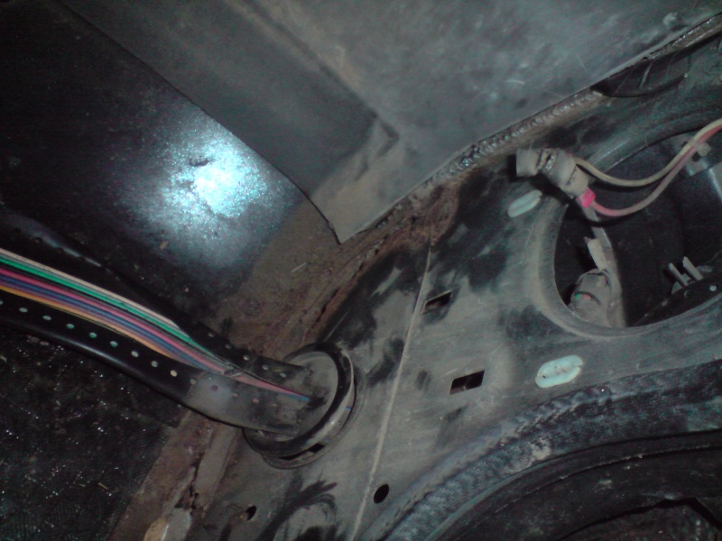

En faite il y a un énorme trou sous le tapis de sol.

LA RESTAURATION COMMENCE!!!!!
Que de rouille que de rouille!!!
Ce week end découpe de tole malade puis je soude de la nouvelle, et goudron pour la protection, puis aussi remplacement des boulon de berceau par de l'inox! MARRE DE LA ROUILLE

Et oui! les bons vices cachés....Espérons qu'elle ne soit pas enitèrement couverte de rouille...

Aujourd' hui de mauvaise surprise qui vont se révéler étre un défi pour moi!
Dans la semaine, je découpe les parties du plancher malade, mais pour le bas de caisse je sais pas encore comment faire , pour la feuillue je sais pas vraiment comment la refaire .... Si quelqu' un a des idées je suis preneur (a par aller voir un carossier ce que je ferais si je n y arrive pas seul).
MessageSujet: Re: De retour avec une turbo   Dim 11 Juil - 7:41
Et ben moi je ferait une decoupe pour enlevé ce qui est pourrie, ensuite sablage ou si tu peu pas sablé tu prend un brosse qui ce monte sur les melleuses
Apret tu traite la tolle que tu a mis a nu et tout ce qui va avec, et une tole avec des rivets ou tous simplement du silicon si tu ne veut pas mieu persé ta caisse
Voila comment je ferait pour ma par, attend de voir d'autre avis
