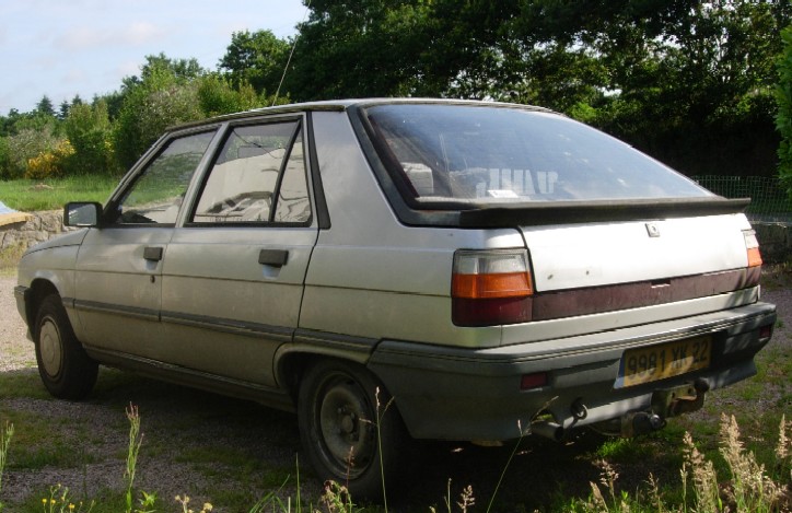

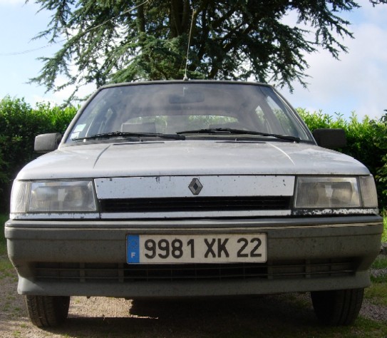

Vue générale
L'intérieur
Propre, rien à dire! Sauf que moi, j'ai un peu tout cradossé... c'est une voiture "de tous les jours", ben faut bien que ça vive!

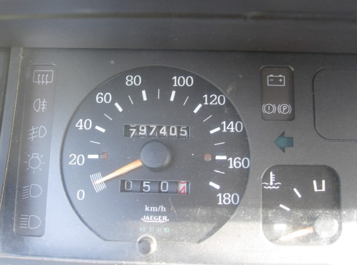

Le compteur?
Vous voyez bien qu'il déconne un peu...
Heureusement,
J'ai décidé, le jour de son achat, de faire un petit livret dans lequel je note tout! comme ça, j'ai un réel historique de la voiture. Je recopie tout ça de temps en temps sur Excel. Du coup, je sais à combien de Km elle est, puisque seuls les deux premiers chiffres déraillent (le chiffre des 100 000 tourne comme celui des 0.1km). Je suis en train de monter un site avec les copains des super5 pour la gestion des coûts : Toutes les dépenses et la fiche de la Ronze...

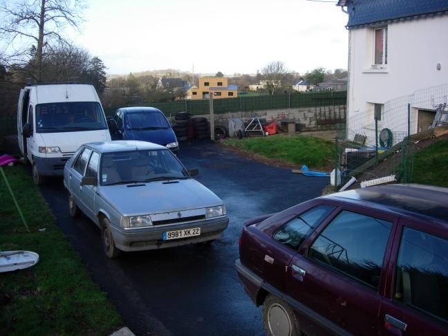

Donc dernières photos :
une fois démarrée, j'ai vite refait les niveaux...
Puis voilà sa dernière demeure :
Salut Ronze, j'ai vraiment passé de bons moments avec toi Wink
