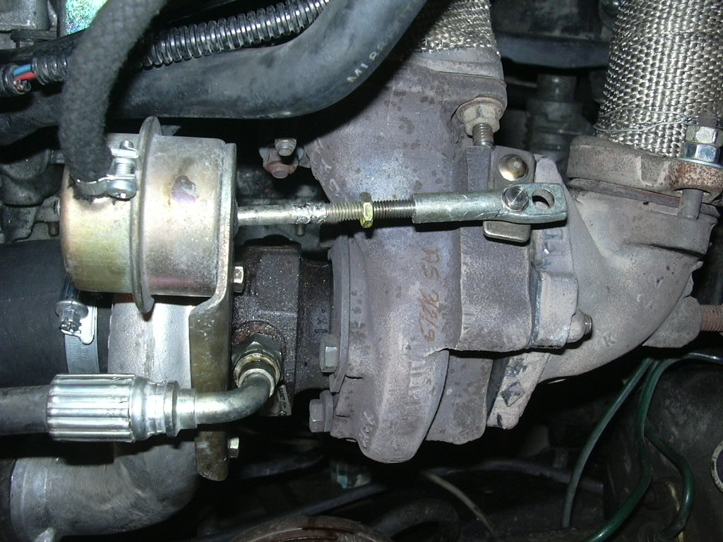

P-e
Nombre de messages : 171
Emploi/loisirs : magasignier mercedes-benz
Date d'inscription : 04/12/2010
MessageSujet: Re: Gtt du 84   Dim 25 Sep - 20:48
superbe ta GTT!
tres bonne idée ton apareil pour purger ls frein!
dit moi j'ai un moteur de GTT phase 2 dans ma onze turbo!
j'ai vue que tu a mi un turbo de 19 td je suis entrin de faire la meme chose

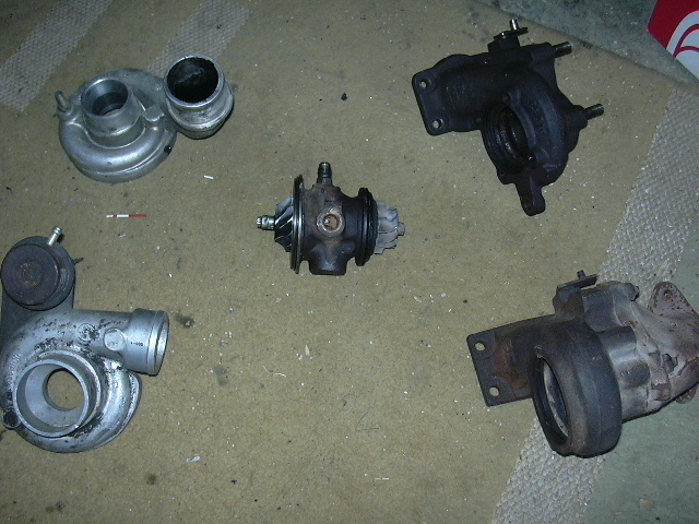

mai pourrais tu me monte/m'expliqué comment a tu adapté le carter de td a la donwpipe de la ligne d'echapement?
et la watersgate est une de 19 td aussi?
merci d'avance
cordialement
Webzone
Capricorne Serpent
Nombre de messages : 105
Localisation : avignon 84
Date d'inscription : 09/05/2011
MessageSujet: Re: Gtt du 84   Dim 25 Sep - 21:33
Tu ne garde que le corps du turbo ( le centre ) , tu laisse le coté ariere de celui d'origine ( des fois l'ariere et trop petit dans ce cas tu fabrique une entretoise avec un tole fine que tu cale entre les 2 pour boucher les trou , pour le wastegate juste a deplacer en devissant les vis de 10 , tu verra ca marche mieux le turbo de 19 td .
On vois bien la tole qui fait entretoise entre le turbo et l'echappement
P-e
MessageSujet: Re: Gtt du 84   Dim 25 Sep - 22:25
merci mai j'ai peur de ne pas encore bien comprendre....
tu garde le carter du turbo de GTT?
pour monter la watersgate tu a du changé le sens de la trime du 19 td on voit quel est vers le bas pour sur ta photo
j'espere que je ne t'embete pas avec mes question
cordialement
hate que tu mette des news de ce GTT voir des vidéo si possible!
je suis ton poste attentivement

MessageSujet: Re: Gtt du 84   Lun 26 Sep - 10:18
Y a plusieurs facon , tu prend le corps du turbo ( c'est a dire sans partie en alu devant et sans la partie fonte ariere ) , tu met le corps dans la partie ariere du turbo de GTT si il ny rentre pas il faut mettre la partie ariere en fonte de r19td et fabriquer une cale entre la partie ariere et le coude d'echappement pour enlever les fuite , la partie en alu a l'avant du turbo pivote a 360 ° idem pour le corps du turbo . Pour la partie en alu il faut enlever le clips et elle peu tourner a 360° , le corps peu tourner aussi mais il faut le debloquer de la partie ariere en fonte , bien mettre la sortie d'huile en bas .si tu veux en gros un turbo c'est en 3 partie qui sont intercheangeable entre different turbo de meme taille ( pour Gtt c'est T2 ) , tu peu changer que la partie en alu ou que le corps ou que l'ariere .
Sur l'image en haut r19td et en bas Gtt , au milieu le corps du turbo qui va sur l'un comme sur l'autre , tu peu mettre l'avant de r19 et l'ariere gtt comprendo ??
P-e
MessageSujet: Re: Gtt du 84   Lun 26 Sep - 19:14
c'est nike comme sa ton explication super!
jte remerci beaucoup!
