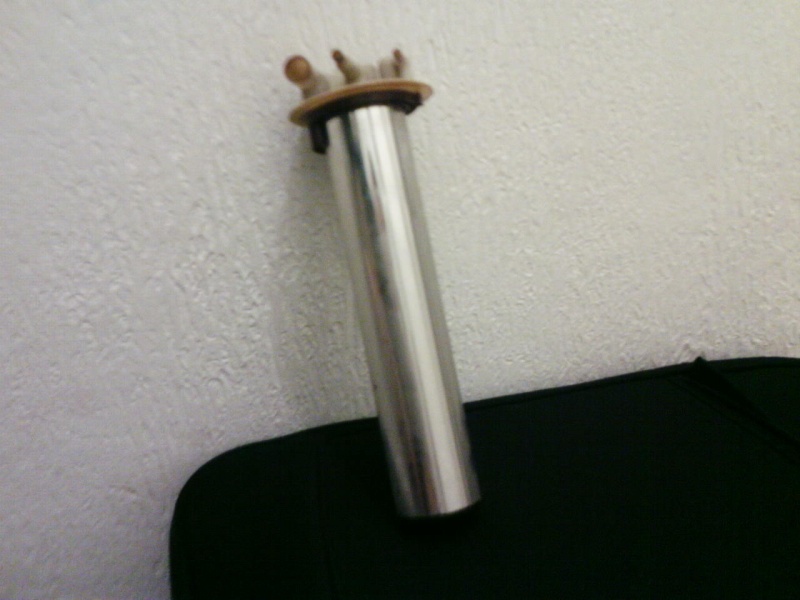

Sinon aujourd'hui j'étais du coté d'épernay , et passant devant une casse je me suis arrété pour voir s'il y'avait des R9/R11 mais malheureusement il en avait plus car il n'avait plus assez de place donc ils n'avaient que des pièces.
Ayant besoin d'un flotteur , j'en ai récupéré un en très bon état il a l'air d'etre neuf! Pour 19€ ca vaut le coup sachant que chez Renault ça coute la peau des fesses : 150€ .
J'aimerais le changer ce week end, par contre je ne sais pas comment ça se change , il n'y a rien dans le RTA sur le réservoir...
Si vous avez votre petite idée merci de m'aider!

tout dabord il faut deconnecter les tuyaux et ta prise (fais gaffe avec les tuyaux car sur le flotteur c'est souvent mûr), puis tu prends un gros tournevis et un petit marteau puis tu tape sur ta couronne (couleur argent/or) jusqu'a faire un quart de tour et extraire cette couronne. Puis voila.
Ah si tu sais ou ca se trouve ?
Sinon c'est ds la coffre sous ta moquette sous le caoutchouc noir qui se trouve au milieu du coffre a une trentaine de cms de ta banquette.

donc tu enleve les vis , le réservoir , la tuyauterie et le tour et joué...
par contre il est conseillé de le faire réservoir vide non? Very Happy

non pas forcement mais evite qu'il soit plein

euh benji pourrais tu m'expliquer pas à pas comment on fait stp?
en fait j'ai peur de faire des bétises , et si le moteur n'est plus alimenté en essence ben je ne roule pas! est ce qu'il faut la lever?

bon alors :
- Retire ta moquette (ou met la au fond de ton coffre), retire le gros bouchon en plastique noir.
- Débranche ta cosse, puis les tuyaux en prenant un tournevis plat assez large en faisant appui sur le bord de ta durite et en tapottant avec la paume de ta main (ne pas forcer)
- Une fois tout ca démonter, tu doit apercevoir une sorte de couronne couleur argent/or avec (la je na sais plus) 4 ou 3 ergots male (qui resortent). Tu retrouve ces ergots (cette fois ci femelle) sur le réservoir. Donc la tu reprends ton tournevis et un marteau et tu prends appuie ton tournevis sur un ergots et tu tape doucement jusqu'a faire coincider les ergots males et femelle. Et la tu peux retirer ta couronne puis ton flotteur.
- Tu va touver un joint nettoie le bien ainsi que ta portée avant le remontage
- Pour le remontage tu fais ds la sens inverse.
N'hésite pas a me demander si tu as encore des doutes, de toutes façon c'est vraiment pas compliqué.
MessageSujet: Re: R9 GTL Avenue de 1984   Sam 24 Mai - 13:53
je te remercie Benji! je vais faire ça cet apres midi.
