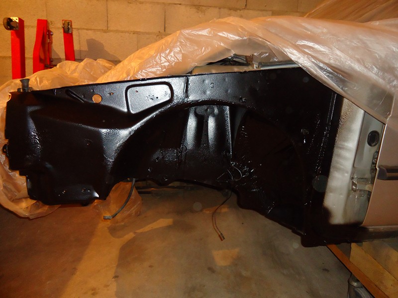

VOilà ce matin le moteur est enlever, j'ai recupérer la boite, alternateur, démarreur, et pour le moteur si mardi personne le veux ben férraile .
Et un passage d'aile décaper et galvaniser.

Voilà aujourd'hui remontage des ailes et du train arriére (pas de photos mais photos du soubassement fini) et 1 bilstein arriere (je n'avait qu'un cache poussiere).
Pour ceux qui se demande oui je peint tout a l'antigravillon (quoi que celui là ressemble plus a du goudron étrange), mais je passe une couche voir 2 ou 3 de galvanisation a froid sur la tôle a nu!
Un carrossier qui travaillait dans la resto de voiture de luxe (genre maserati et autre du même gabarit), ma dit qu' il ne mettait pas d'appret phosphatant ou autre il utilisait que la galvanisation a froid.
Donc les vieux on parler les jeunes exécutent! Et si sa marche pas je l'envoie a la maison de retraite. Laughing Laughing
