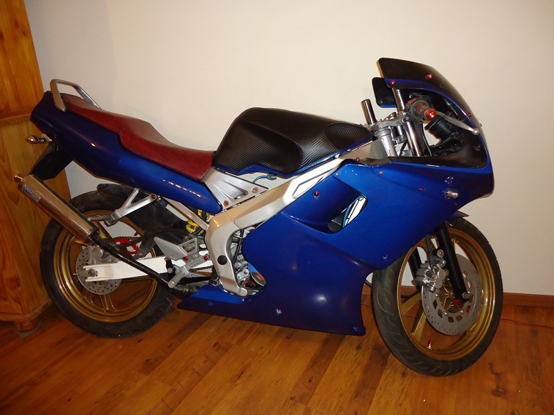

Bon voilà, a partir de demain je continue la r11 j'ai fini la moto enfin....
Pendant
Aprés
Et la l'ange qui a veiller sur moi lorsque j'était jeune et con
FIN DE LA PARENTHESE

Très beau boulot, aussi bien sur la moto que sur la 11...

MessageSujet: Re: R11 GTX de Fantocho   Ven 20 Jan - 21:52
Bon aller, un petit tour de moto ^^ Wink
MessageSujet: Re: R11 GTX de Fantocho   Ven 20 Jan - 22:53
Non fini elle bougera plus du salon ! Very Happy Elle sera incrusté plus tard dans un bar chez moi.
