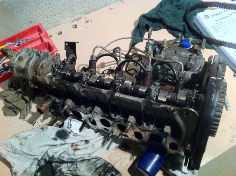

Ça y est j'y suis presque!
Meme emmerdé pour le moment
La poulie du vilebrequin est venue nickel avec la technique du tournevis dans le volant moteur il n'a meme pas sauté!
J'ai tout démonté a part la tuyauterie qui part de la pompe vers l'arrière de la voiture
Elle sert a quoi? Elle se divise un vers les injecteurs puis vers l'arrière de la voiture.
Le seul souci c'est comment j'enlève la tuyauterie sur linjecteur?
J'ai tiré mais elle est pas venue alors au lieu de faire la brute je préfère demander!

MessageSujet: Re: fuite d'huile mais où?--> échange joint de culasse sur GTD   Mer 15 Fév - 13:45
devisse les ecrou de 17 sur la pompe s'est l'aller et le retour de gasoil NE PERD PAS LES JOINT EN CUIVRE, faudra aussi enlever la poulie d'arbre a came y a une vis dérriére de 10.

MessageSujet: Re: fuite d'huile mais où?--> échange joint de culasse sur GTD   Mer 15 Fév - 13:46
Ok merci et la petite tuyauterie qui va a linjecteur il faut tirer dessus?
MessageSujet: Re: fuite d'huile mais où?--> échange joint de culasse sur GTD   Mer 15 Fév - 13:48
oui, mais ne t'inquiéte pas si sa péte s'est normal, tu n'aura qu'a les remplacer sa coute rien
