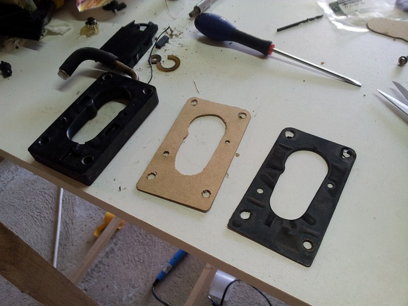

Hier soir je me suis un peu occuper de cette 11 , au menu :
Reprise etancheité du pied de carbu avec une cale neuve de chez renault
Changement joint spi d'arbre a came derriere tete delco ( ca fuyer un peu .joint facile a enlever mais le neuf dur a remettre en place !)
Vidange circuit de refroidissement +rincage a l'eau + nettoyage vase expansion
Bientot echange fils de bougie .
Pour l'instant tout cela porte ses fruit elle tourne mieux , mais ca vibre toujour un petit peu.
On verra avec des fils neuf
