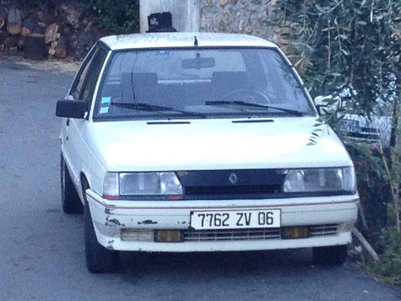

j'ai ete cherche cette titine blanche samedi.
elle est moche mais va etre restaurée entierement.
siege conducteur revisé,moquette changée
peinture integrale avec rempl face avant(calandre petée et phares passé)
trouver un bas de caisse droit
remplacement des roulements de roues qui chantent
et la mecanique est entierement de serie(pas de bricolage a la con) meme la boite a air est presente
le moteur sera preparé mais en invisible,c'est a dire que lo'on ne doit rien voir a l'ouverture du capot.
elle a le train ar de 19 16s et les freins avants aussi(260mm)
voila quelques photos

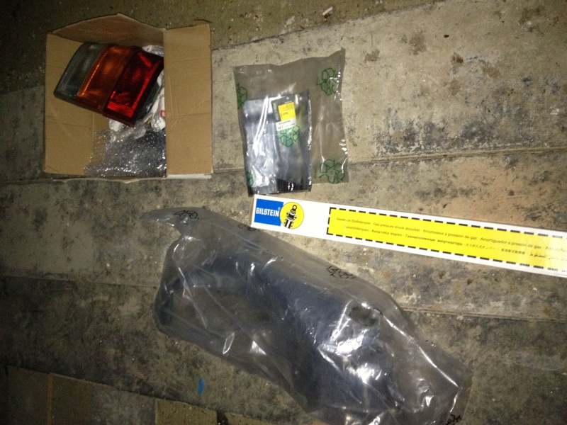

[img][/img]
on peut voir les bilsteins arriere
2 feux arrieres nikel
les 2 ecrans thermiques neuf
