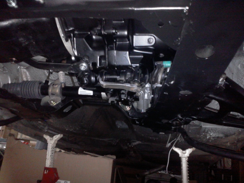

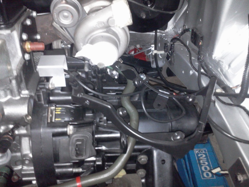

Very Happy Moteur en place Very Happy
[img][/img]
[img][/img]
[img][/img]
[img][/img]
[img][/img]
[img][/img]
[img][/img]
[img][/img]

eeeeeeeeeeeeeeeeeeeee
je veux pas etre casse couille mais le remplissage d huile est de l autre coté normalement?!!!!
