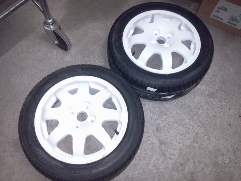

Elle va enfin pouvoir retrouver la terre ferme Laughing
[img][/img]
[img][/img]
Nombre de messages : 3113
MessageSujet: Re: R11 turbo phase 1 prepa VHC   Jeu 20 Déc - 19:53
pouarfff..
Ronronzze 83
Nombre de messages : 86
Localisation : puget-ville
Emploi/loisirs : rallye modern et VHC
Date d'inscription : 06/12/2012
MessageSujet: Re: R11 turbo phase 1 prepa VHC   Jeu 20 Déc - 19:57
pouarfff..
Ca fais jolie au final Laughing Laughing

MessageSujet: Re: R11 turbo phase 1 prepa VHC   Jeu 20 Déc - 20:08
La jante laisse apparaître le disque ventilé, magnifique
MessageSujet: Re: R11 turbo phase 1 prepa VHC   Jeu 20 Déc - 20:12
Au top les jantes !!!

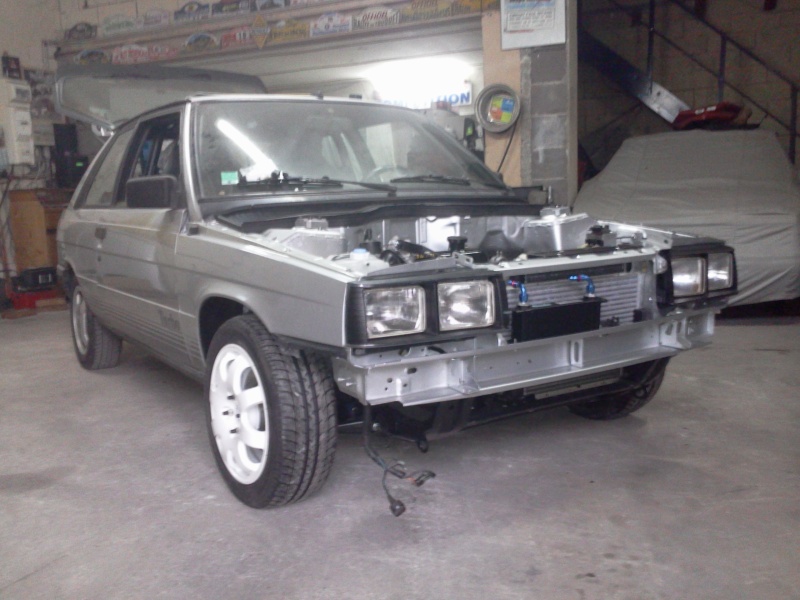

Ca y est elle est posée Very Happy
[img][/img]
[img][/img]
[img][/img]
[img][/img]
[img][/img]
MessageSujet: Re: R11 turbo phase 1 prepa VHC   Ven 21 Déc - 21:02
C'est beau!!!
