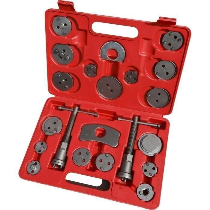

MessageSujet: Re: CLIO RSI 1993   Mer 14 Sep - 23:41
Oui c'est clair ça va m'occuper, j'espère que ça sera pas sous la pluie geek
Sinon j'ai craqué, pour pas me casser la tête jai commandé un repousse piston Very Happy
Pour moins de 20€ ya rien de perdu (de plus un collègue en voulait un aussi donc livraison gratos What a Face)
Le seul kit à ce prix qui est fourni avec un tourne-à-gauche et un tourne-à-droite. De quoi faire pas mal d'auto Wink
Commandé sur Cdiscount :
http://www.cdiscount.com/auto/outillage-auto/coffret-set-repousse-piston-etrier-de-frein-21-pie/f-1339921-b00pmpltyy.html
