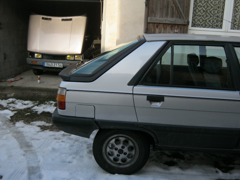

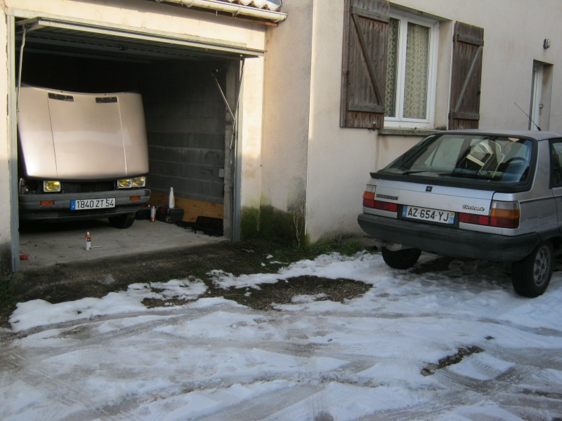

MessageSujet: Re: Renault 11 GTX 1985    Mer 30 Jan - 19:22
Voici quelques photos ^^
Rencontre entre 2 F2N!!!
Dans le garage une R11 GTX de 85 ^^ et dehors la Grande Soeur alias Miss TXE Electronic de 83 ^^ Sa dois discuter Usinage à Douai et quand elle vont se voir face à face Very Happy
