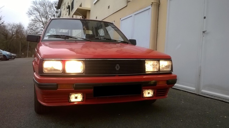

Cette photo, je l'ai prise aujourd'hui car je lui ai réparé ses clignotants et ses anti brouillards qui ne fonctionnaient plus...
Et c'est une réussite, jugez par vous même.....
J'en ai profité pour la dégourdir un peu et faire un petit tour avec  Twisted Evil Elle envoie du bois la old lady......
