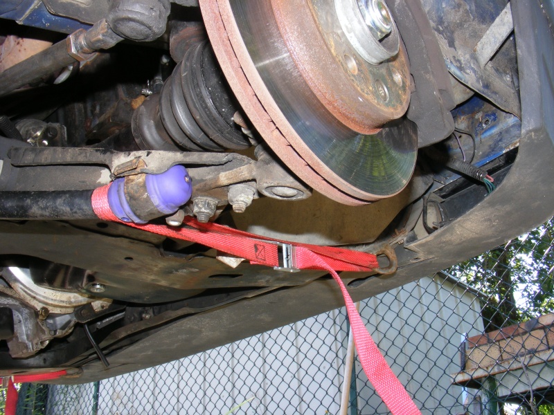

bon voila hier j'ai reussit a monter ces satanés silent bloc interieur Twisted Evil
bon pour cela j'ai du tout de meme modifier deux petits truc (mais rien de bien mechant)
tout d abord agrandir un peut le trou oblong de la chape puis mettre une vis plus longue et la monter tete a l'interieur inversement au montage d'orignine .
mon probleme a ete de maintenir la barre en place et sous tension pendant que je remonter les chapes Rolling Eyes
mais voici deux photos qui seront plus parlantes .
Nombre de messages : 3067
MessageSujet: Re: la turbal a slayer   Lun 12 Aoû - 9:50
Pouarfff, la misère...
Nombre de messages : 5160
MessageSujet: Re: la turbal a slayer   Lun 12 Aoû - 12:39
Merci la clé plate à cliquet Laughing
