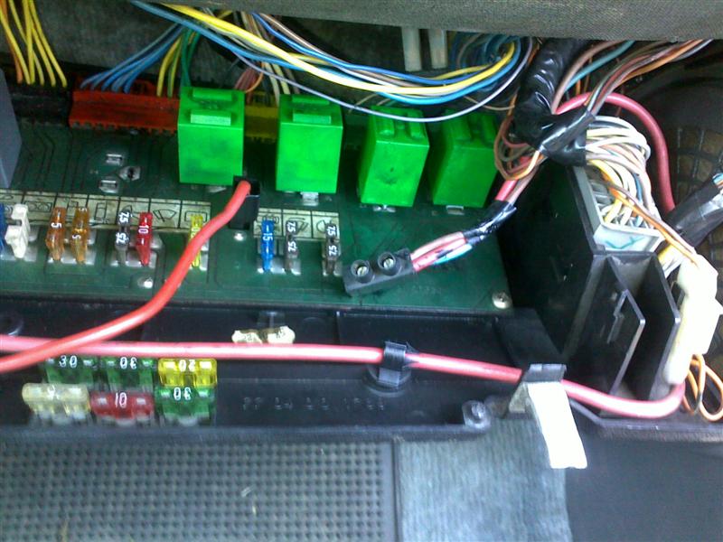

Ben ca ne vient pas de la centrale clignotante ni du bouton de warning, je les ai récupérés sur une TXE qui trainait la, j'ai changé ces deux pièces et rien ne se passe, reste le commodo, c'est fou, ça marchait, et du jour au lendemain, que dalle, tout ca en remettant dans le bon sens le faisceau en bas
---- Fermeture centralisée
---- Warnings
Normalement, c'est dans ce sens non ?, chez moi c'était inversé, j'ai remis dans ce sens et plus rien.
J'en ai profité pour prendre sur la donneuse le radiateur, le bocal de liquide, l'alternateur, la platine & relais, la commande infrarouge, des boutons, les AB avants.
Sinon, vous voyez le domino avec 3 fils dedans, vous avez une idée de ce qu'il pourra y avoir branché dessus ?
J'ai entiérement démonté et nettoyé la platine, à part un échauffement au niveau de la connection du dégivrage de la lunette AR, aucun défaut de soudure.

On dirait une alim en 12V. Mais va savoir ce que ça alimente...
Nombre de messages : 6811
MessageSujet: Re: Ma Renault 11 TXE Electronic enfin    Mer 28 Aoû - 20:44
Effectivement c'est bizard
c'est bien rebrancher a l'arriere du demareur ?
car si c'est pas brancher et bien pas de vitre electrique ,pas de clignotant et pas de fermeture centraliser
sinon pour la fermeture centraliser le relais est dans la console sous la chaine hifi

Ben tout le reste fonctionne sauf les clignotants, ça me rend fou.
Pas de souci de démarrage ni quoi.
http://porsche924attitude.skyrock.com
MessageSujet: Re: Ma Renault 11 TXE Electronic enfin    Jeu 29 Aoû - 7:10
Doit y avoir un fil couper quelque part
tu as regarder du coter des feux arriere si y a pas un court citcuit
une masse de tableau de bord desserer ?
sa peut etre plein de chose
l'interupteur qui peut etre tout simplement hs
car si y a pas d'interupteur sa marche pas
parfois il suffit de remuer la trappe de la boite a fusible pour que sa fonctionne

Ca s'est mis à déconner quand j'ai déplacé les fils dans la console centrale, à part le commodo et cet endroit, je ne vois pas et ça me bouleverse d'avoir à démonter la console, je l'avais fait il y a longtemps sur la diesel pour changer le tableau de bord.
L'interrupteur, je l'ai récupéré sur une Txe qui allait à la casse, ca fonctionnait dessus.
