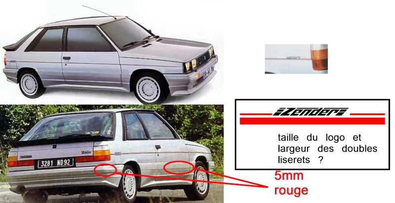

Bonjour à tous.
un ami à acheté une R11 Turbo Zender de 85 donc gris 620.
cette auto à été repeinte il y a environ 15 ans suite "classique" au décollement du vernis. mais les stripings sont partis au déglaçage de la carrosserie. l'ancien propriétaire c'est apperçu de sa connerie en se rendant chez renault avec sa voiture repeinte et ne pouvant pas acheter une planche de stripping neuve (hé oui, c'est très souvent comme celà).
de là, vu que la peinture présente encore bien sur l'auto, je me dis qu'il serait peut être pas mal de refaire la déco soit en adhésifs découpé sur mesure, soit e peinture au pochoir.
je cherche donc les positionnement de bandes sur la Zender, le RAL peinture et les dimmentions et gueule du logo ZENDER sur les ailes arrières.
merci à vous

le liseret d'origine fait 5mm, si tu arrive encore a trouver des rouleaux genre norauto ou autre.
il te faudra 2 rouleaux de 5 metres pour tout faire ,je parle des pc av et ar
Pour les Zender tu peut les faire refaire chez une personne qui fait de adhésif

MessageSujet: Re: refection liserets sur une zender   Mer 7 Aoû - 9:31
Salut Turbo44.
donc 5 mm de large sur les boucliers.
mais sur la caisse, à droite et gauche, ce ne sont pas des doubles liserets ?
pour les zender, c'est ce que j'ai l'intention de fair, mais je n'ai pas les dimentions.
tout ce que j'ai, ce sont de mauvaises photo catalogue et une R11 grise.

MessageSujet: Re: refection liserets sur une zender   Mer 7 Aoû - 10:26
Non 5mm partout ( Pc et latéral ), mais en 5mm j'ai jamais trouver j'avais pris du 6mm et j'ai coupé pour faire du 5mm

MessageSujet: Re: refection liserets sur une zender   Mer 7 Aoû - 10:54
donc 5 mm sur PCav PC ar, et boucliers latéral. mais le double liseret au dessus de la trappe à carburant, c'est du 5 et du 2 ????

MessageSujet: Re: refection liserets sur une zender   Mer 7 Aoû - 12:11
Il y a pas de double liseret au niveau de la trappe
Ses du 5mm partout

MessageSujet: Re: refection liserets sur une zender   Mer 7 Aoû - 12:59
ok, il m'avait semblé.
et ton ZENDER fait combien en dimmention ?
du coup, les baguettes dans les plastiques latéraux est rouge aussi ?

MessageSujet: Re: refection liserets sur une zender   Mer 7 Aoû - 14:59
Non les baguette du kit reste grise

MessageSujet: Re: refection liserets sur une zender   Mer 7 Aoû - 15:19
justement, entre celles qui ont étées repeintes, et les photos de qualitée médiocre, sans compter la planche officiel dont les liserts rouges ne sont pas sur le pare choc, je ne sais pas quoi en pensser.

MessageSujet: Re: refection liserets sur une zender   Mer 7 Aoû - 19:18
Moi j'ai les doc d'époque et je connait des Zender d'origine et il y a toujours les liseret sur les Pc, le kit, et sur la caisse qui suis l'alignement du sticker Zender

MessageSujet: Re: refection liserets sur une zender   Jeu 8 Aoû - 7:41
ok, et tu aurais un scan du côté trape à carburant ?
je sais, je suis chiant comme mec, mais je n'ai pas envie de refaire le boulot 2 fois....
le sticker zender est il au dessus du liseret rouge, ou est il à moitié dedans ?
quand tu dis qu'il y a "des liseret sur les PC, kit et caisse", je comprends bien pour les PC, et la caisse, mais pas trop pour le kit....
tu dis : les baguette du kit reste grise, et il y a des liserets sur le kit..... là, je ne comprends plus. il me faudrait un photo, car je ne pige plus
quel interet d'avoir des baguettes dans le kit qui sont gris 620 comme le kit, et un liseret ailleurs sur ce même kit ?....Shocked
ça c'est une des meilleurs photos que j'ai (et elle n'est pas terrible), mais cette 11 à surement été refaite et on voit les baquettes du kit porte en rouge et non en gris comme tu dis, et pas d'autres liseret sur le kit porte
pour le liseret côté de caisse (tole). est il au dessus de décrochement embouti ou en dessous ?

MessageSujet: Re: refection liserets sur une zender   Jeu 8 Aoû - 20:28
La baguette est grise sur le kit !!!!
Le liseret rouge et dans la rainure, du kit comme pour les Pc
Pour les liseret de la caisse légèrement au dessus de l'arête.
Et pour celle en photo oui elle a été refaite ses a mon pote richard de Angers, et les baguettes du kit est grise et non rouge comme tu DIS!!
Ta vue une Zender en vrai ?
Si tes pas convaincu de mais dire demande aux autre propriétaires de Zender.
Et le Zender est noir avec 2 trait l'un sur l'autre de couleur bleu et noir

MessageSujet: Re: refection liserets sur une zender   Ven 9 Aoû - 7:40
une zender en vrai, j'en vois une tout les jour, mais pas de rainure sur le kit....... du coup je me demande si elle n'a pas été bouchée.
je ne t'ai jamais mis en doute, mais sans photo c'est pas clair. et avec le damier renault sport, je me suis posé la question.
il fait combien, le zender en hauteur-largeur ?
