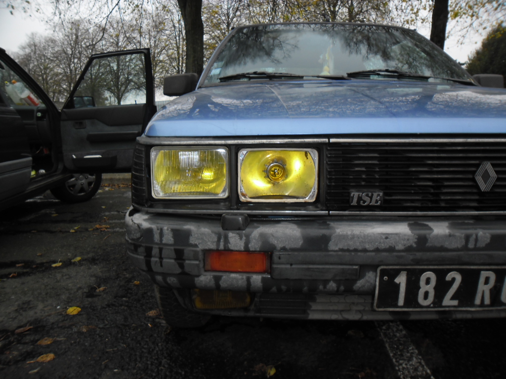

1 phare
1 anti brouillard

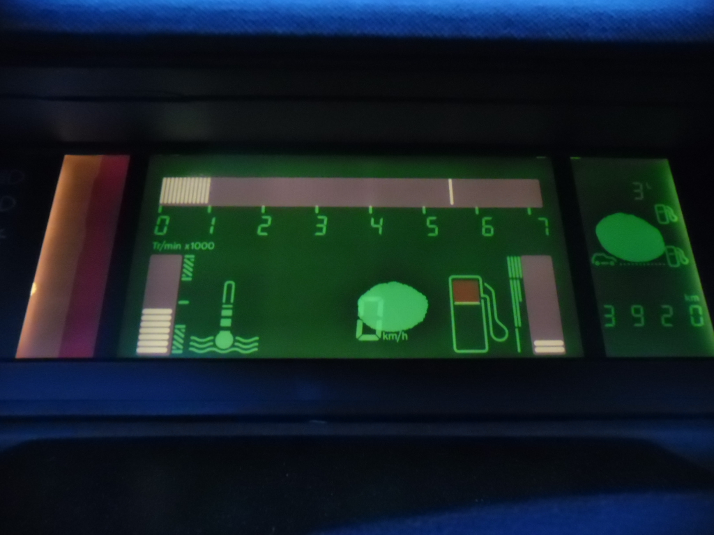

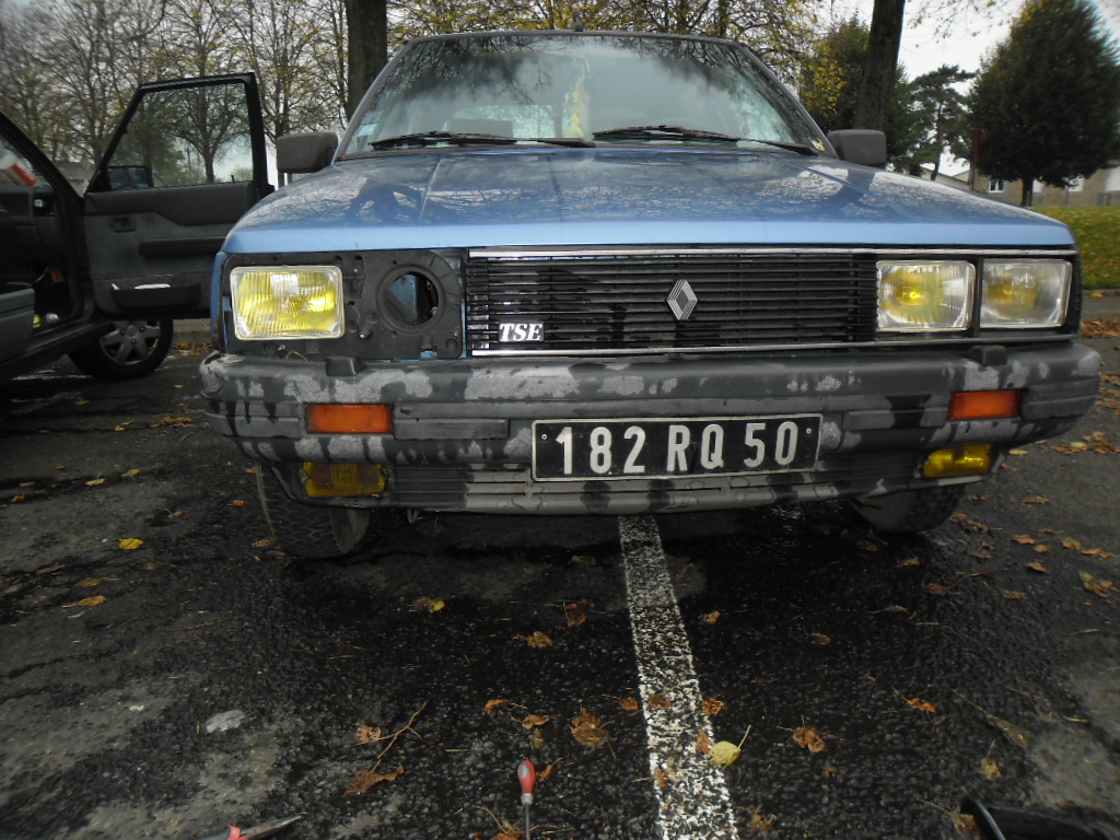

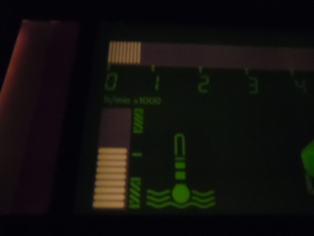

Aller voici les photos prise aujourd'hui

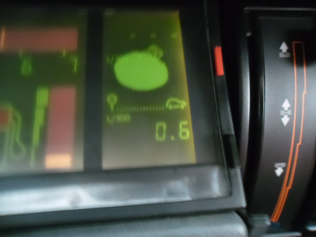

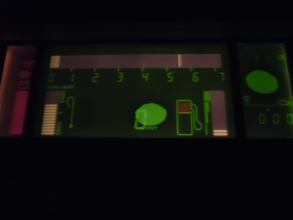

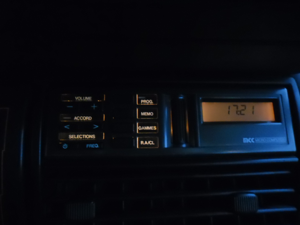

l'afficheur deporter qui n'a pas la bonne couleur d'éclairage
le debimetre qui est connecter a rien

C'est avec le temps le vert vire au blanc donc ne t'inquietes pas, sinon très propre dans l'ensemble. Et elle sont ou les 4 jantes alus la vire moi ses horreurs.
MessageSujet: Re: La TSE électronic de hurley    Dim 17 Nov - 23:38
Bah l'afficheur c'est clairement du orange au lieu d'etre vert
Dans l'ensemble elle propre ,bon je passe le fait qu'il y est des rayure
deja demain elle va prendre une douche

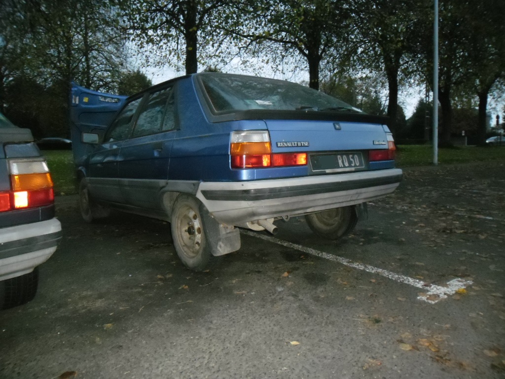

je l'ai eux sans roue a l'arriere et sans roue de secour

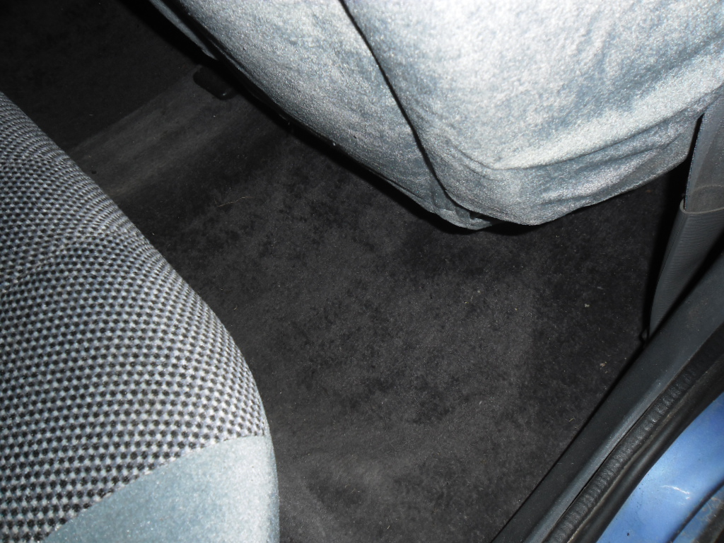

la moquette
priere de na pas fumer
le cendrier qui est tout neuf ( c'est jamais que le 2 eme ou 3 eme )

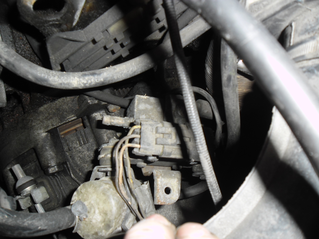

Bon par contre je me demande bien pourquoi le débimetre a été déconnecter de sur le circuit d'essence
En + le debimetre a été remplacer a 81 000 km d'apres le carnet d'entretien

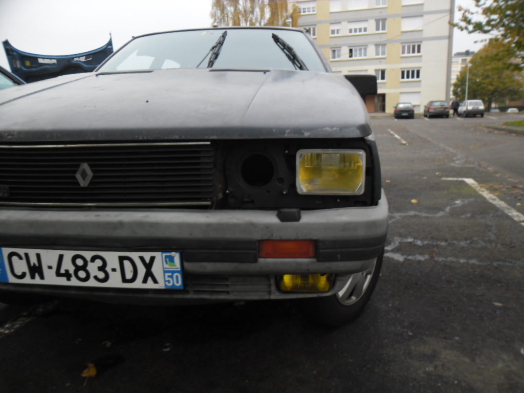

remplacement phare

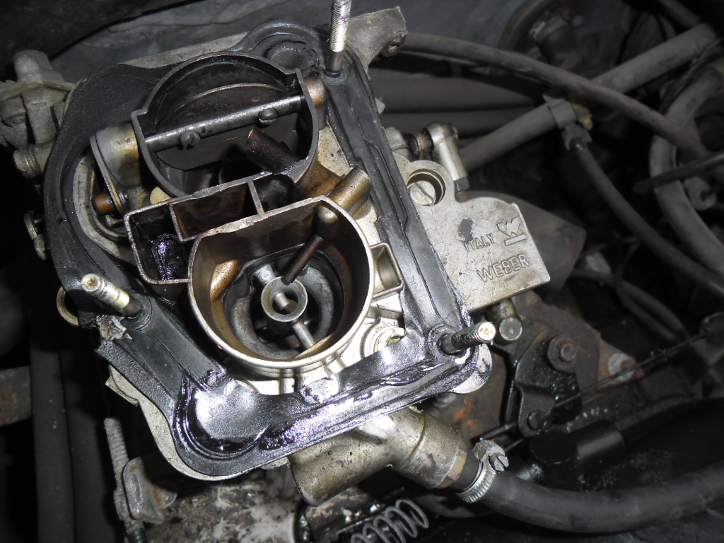

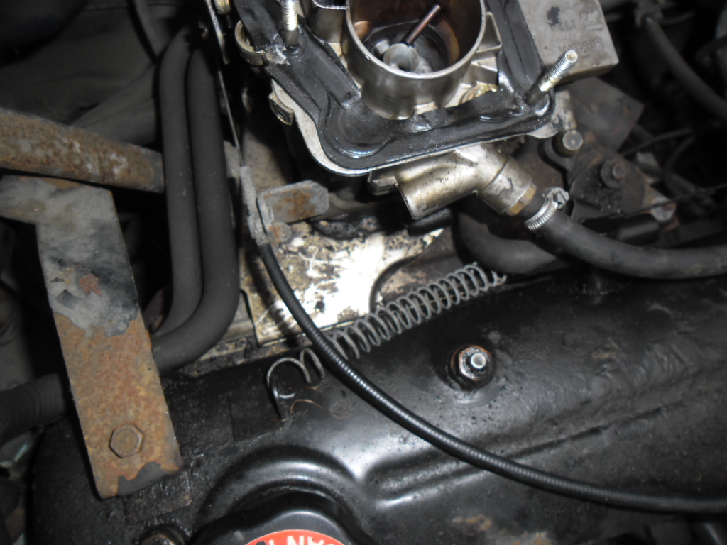

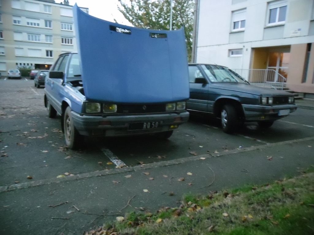

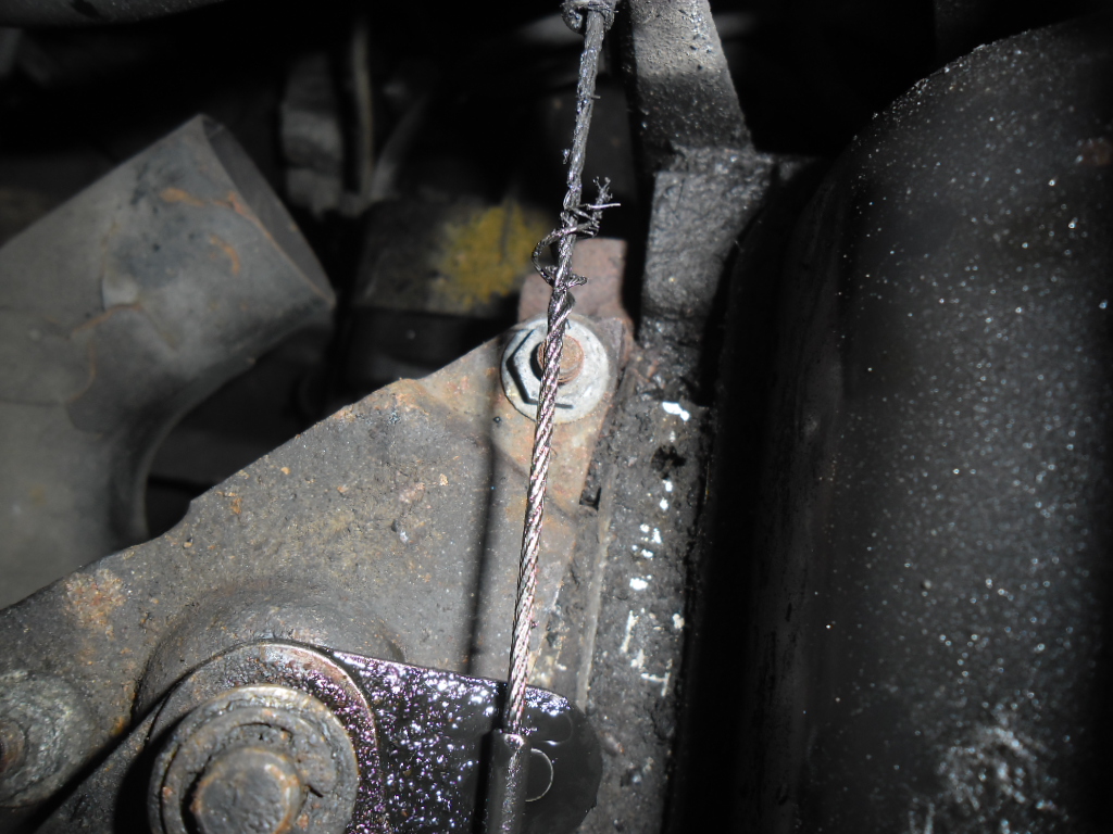

Bon sinon je suis a la rechercher d'un cable d'accelerateur ,celui de la TSE est hs ,et celui de la TXE je l'ai casser au démontage ( plastique a noix ) ,et celui de l'automatic et bien j'arrive pas a le retrouver
le ventilo s'enclenche nickel ,mais bon il est trop lent
le ressort de r'appel d'accelerateur tendu comme un string ,surement sa qui a fait péter le cable
la tronche du cable ( j'aurais pas voulu le garder plus longtemps )
le ventilo declanche la

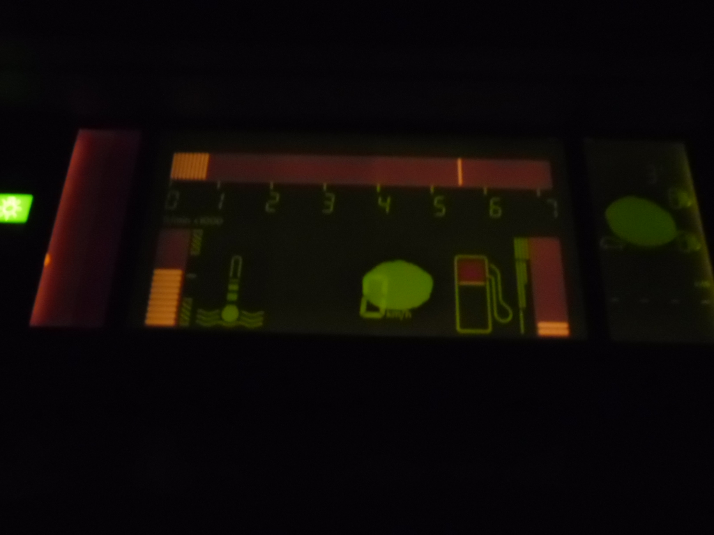

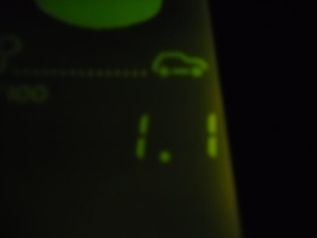

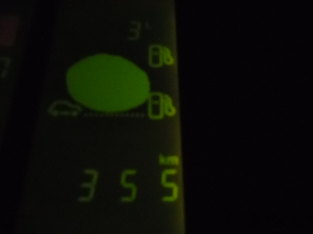

Voici se que ma indiquer le débit metre aujourd'hui
mais probleme comment a t'il fait pour indiquer une info alors qu'il est pas relier au circuit d'essence

j'ai debrancher la jauge a essence et la bah les barre tout le temps afficher disparaisse et le voyant de reserve clignote
donc c'est la jauge qui doit etre pleine de merde je pense

Je remet le cable d'accelerateur de la TXE car l'autres était trop long et je la fait chaud (j'avais refermer le capot )
je le r'ouvre et la d'un coup j'entend claque ( je venais tout juste d'arreter le moteur )
d'un coup j'entend CLac et je sent une odeur d'essence
verdict
la pompe a essence toute neuve casser a la sortie qui alimente le carbu

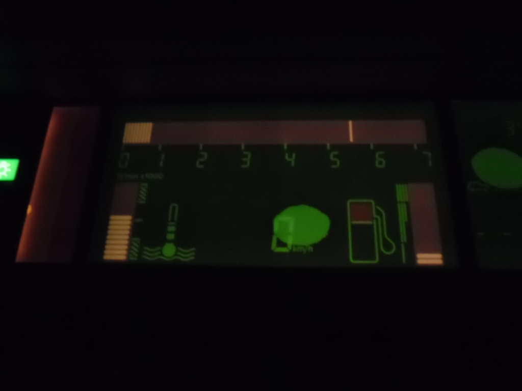

le compteur et bien y avais plus de la moitier de l'éclairage
4 ampoule griller sur 6
j'ai remplacer l'ampoule du voyant de frein a main et sa ne s'allume toujours pas

et le debimetre c'est mis a fonctionner ,les info était coherente
j'ai fait des photos quand il a commencer a reprendre vie ,mais zaper les autres au moment ou il indique corectement

changer le carburateur

et la tronche de l'anti brouillard
