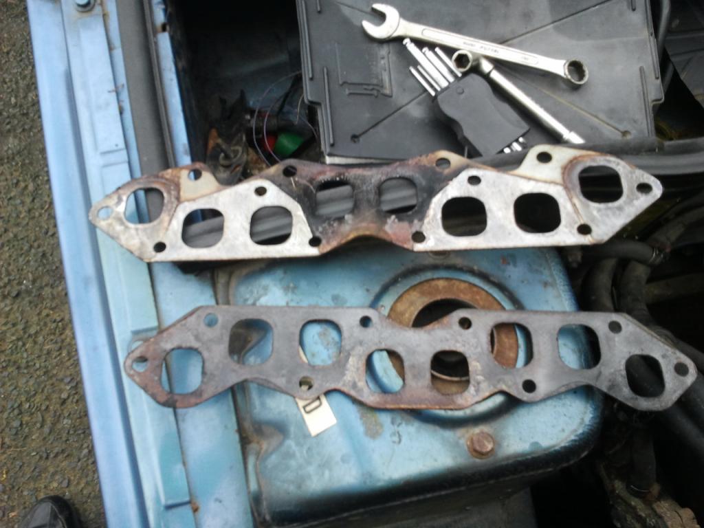

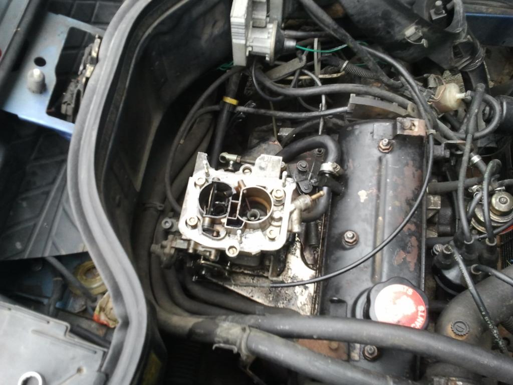

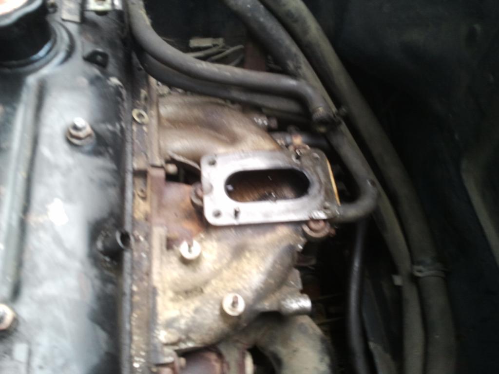

MessageSujet: Re: La TSE électronic de hurley    Dim 25 Mai - 21:55
Aujourd'hui c'était bricolage sur la TSE
Donc j'ai monter
collecteur d'admission / échapement de 1,2 ( j'avais que sa sous la main )
Carburateur de 1,4
et j'ai aussi changer le joins de collecteur qui etait completement pourrie
