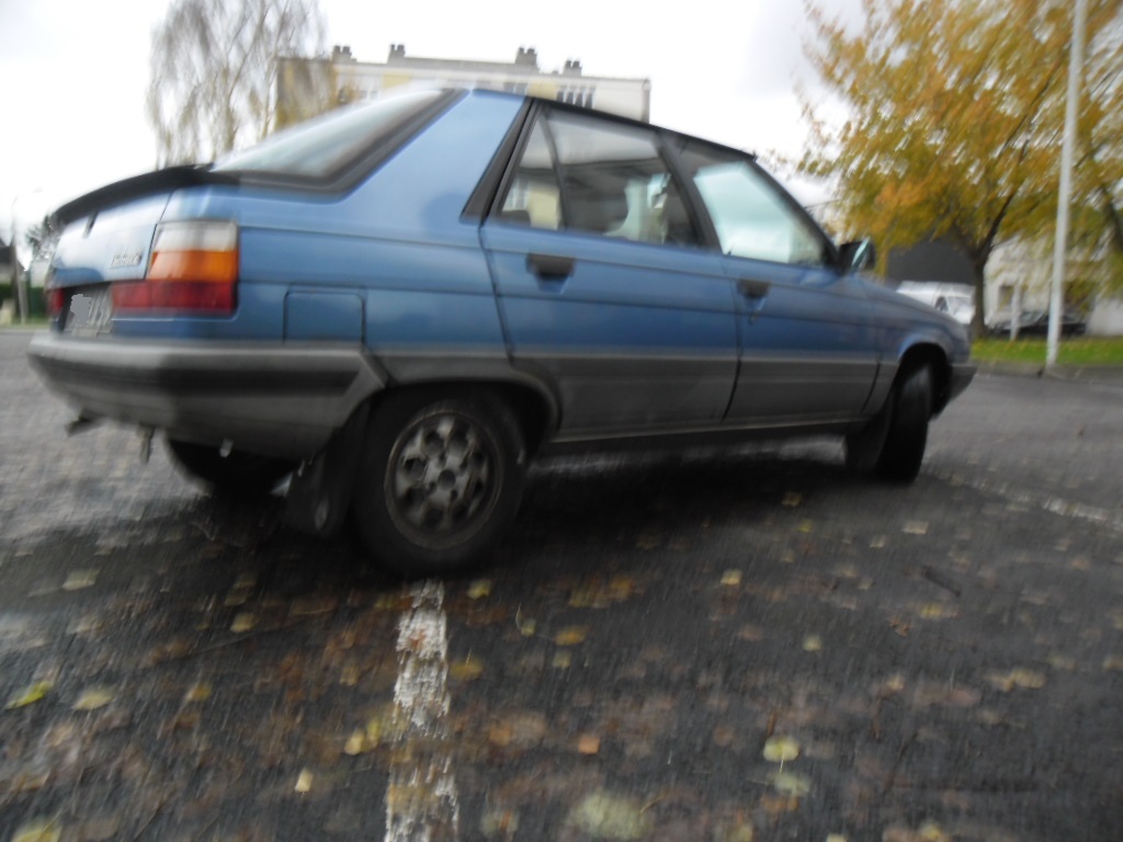

Sa y est la TSE électro est arriver
donc et bien sur le trajet du retour j'ai noter quelque probleme
donc en premier la direction ( j'ai failli faire un tour dans le fosser tellement y a du flou ) qui a un flou pas possible
Ensuite et bien l'acceleration est vraiment a ch*** ,faut un petit filet de starter pour quel tire
sinon elle fait des accoup
donc se qu'il a faire dessus
se qu'il faut remplacer
metre 4 roue a la meme taile
1 phare
1 anti brouillard
noix de direction ( cahoutchouc reliant la cremaillere a la colone de direction )
graisse du verouillage centraliser
remise en marche du plips
remplacement sonde du ventilo
comodo de phare
voila pour le moment ,bon y auras besoin d'un bon netoyage exterieur et interieur

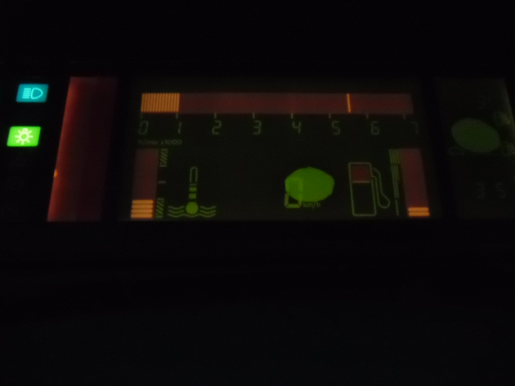

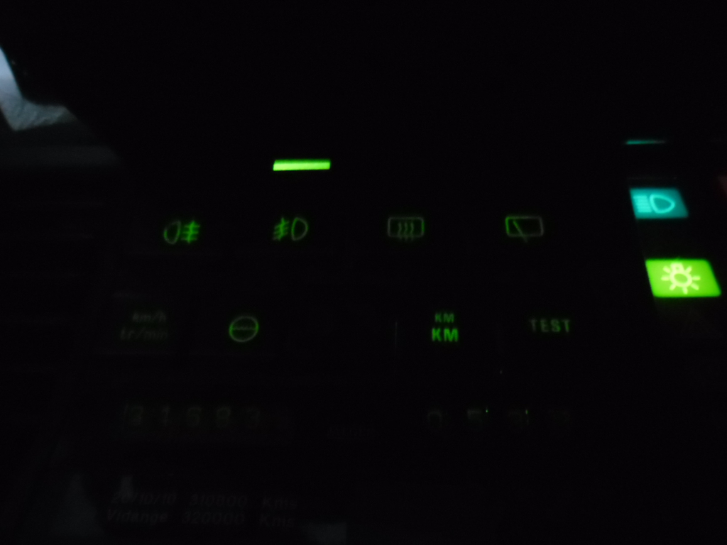

l'afficheur deporter qui n'a pas la bonne couleur d'éclairage
le debimetre qui est connecter a rien

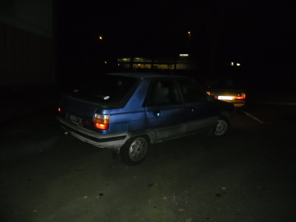

MessageSujet: Re: La TSE électronic de hurley    Dim 24 Nov - 19:49
Bah en faite les jantes alus c'est celle de la TXE
la TXE etant chausser en 175 / 70 R13 et bien je n'est pas les bon pneu
a l'origine c'est du 155
bon sa change pas grand chose ,je pense la laisser en 175 / 70 r13
mais pour le controle technique les pneu sur les jantes alu seron refuser direct
sur les jante arriere = lisse
et ceut qui sont a l'avant = usure irreguliere trop importante
et vu que les pneu se degonfle tout seul et bien impossible de rouler avec les jantes alus
et puis j'ai 2 pneus presque neuf de l'automatic en 155 et 2 pneu encore bon en 155
donc pour le moment je vais les monter pour les finir
le temps de faire remplacer les pneu sur les jante alus

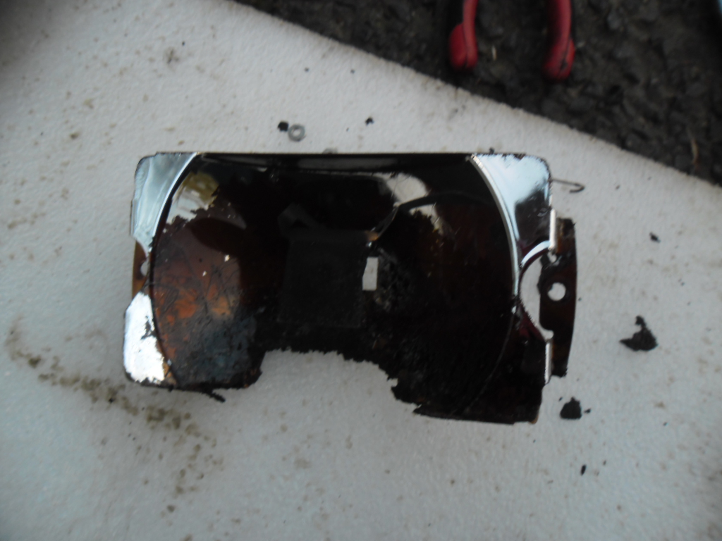

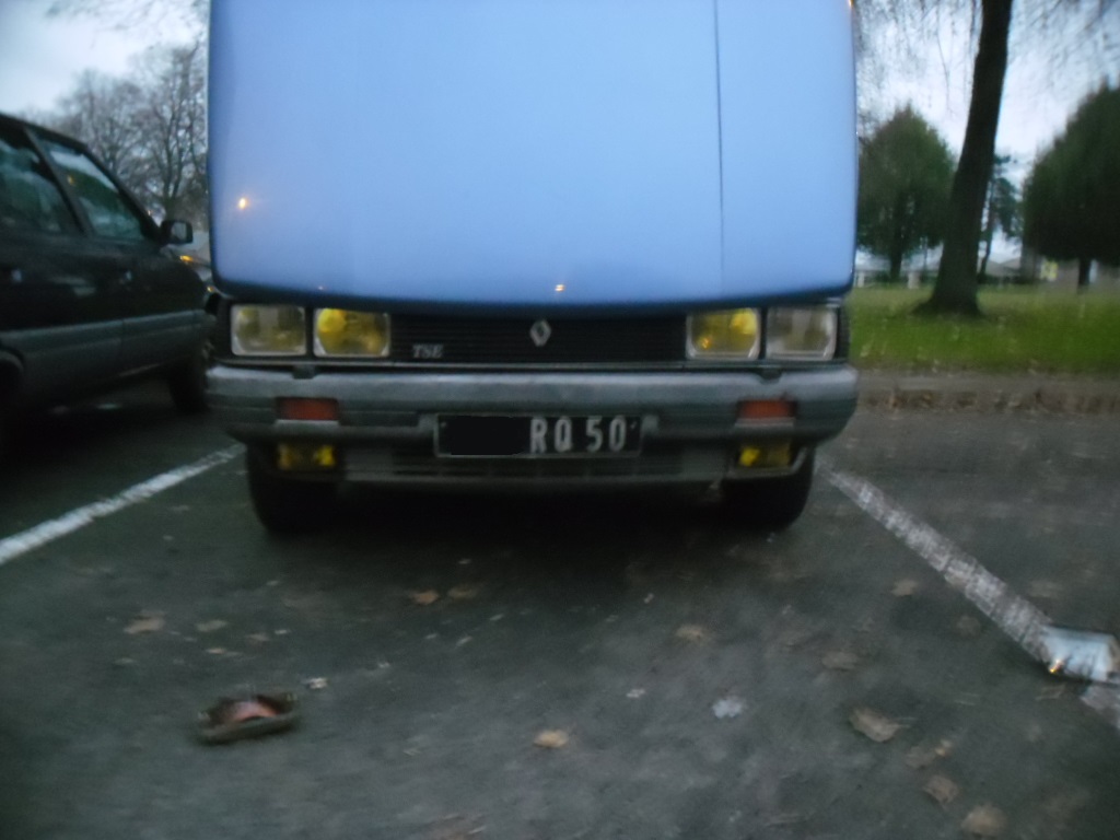

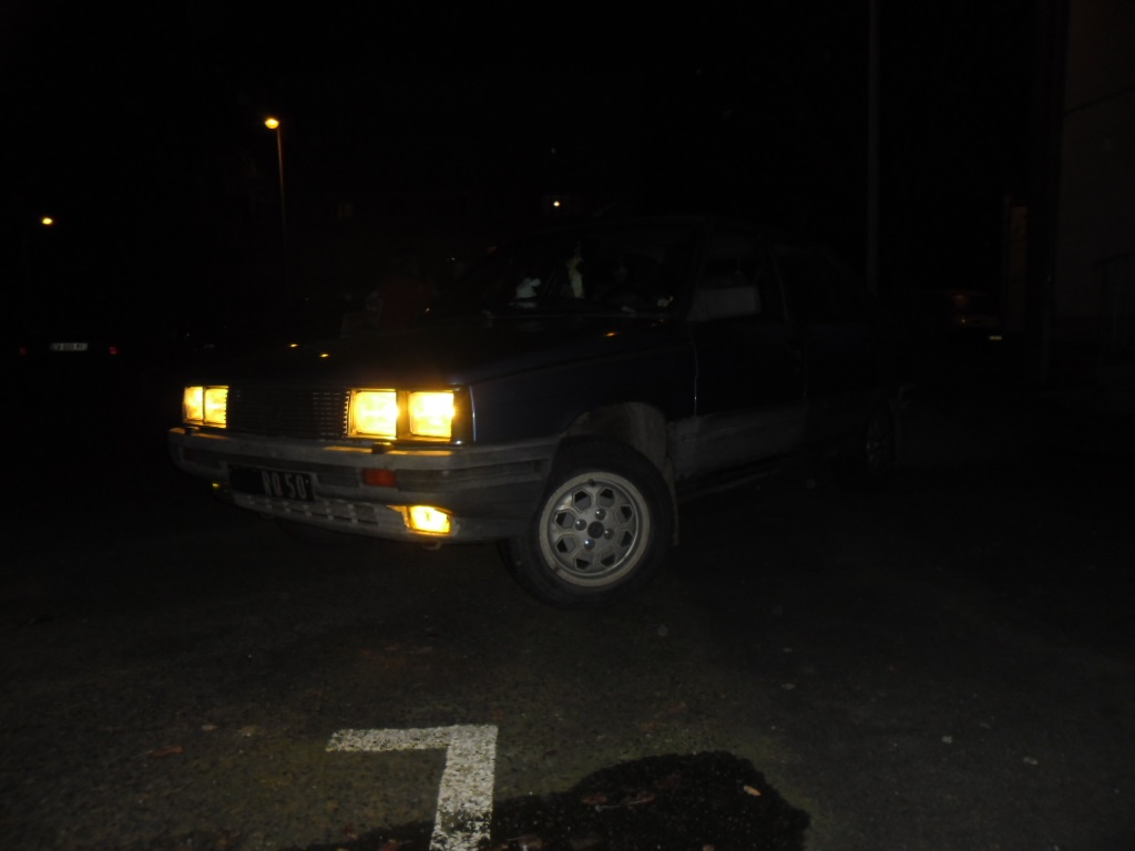

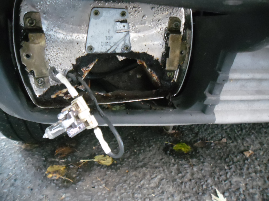

et la tronche de l'anti brouillard

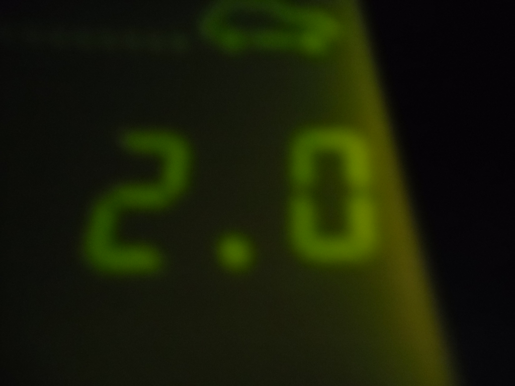

et le compteur de nuits

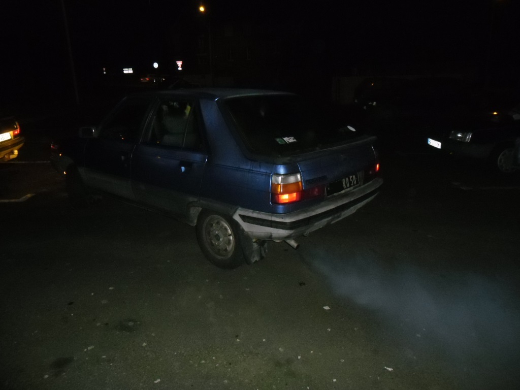

Bon j'ai trouver ou se trouvre ma fuite d'échapement
Elle se trouve au raccord du silencieux ( pas la bonne taille )
le silencieux a un diametre plus gros ,donc du coup sa crée une fuite qui risque de poser probleme au controle technique

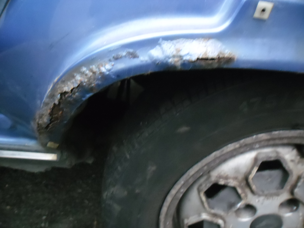

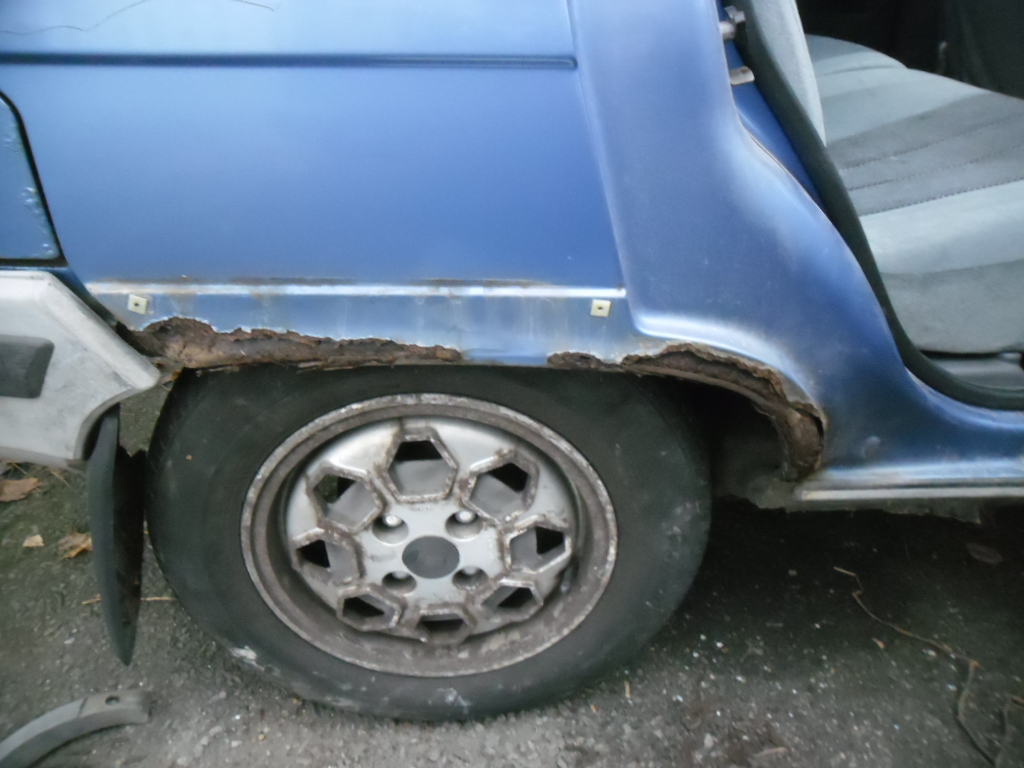

ensuite j'ai regarder le longeron arriere ,pas de surprise il est attaquer mais dans l'ensemble j'ai vu pire Wink
l'aille arriere gauche n'a pas trop de bobo Wink
Par contre l'alle arriere droite c'est completement pourrie Sad
J'ai remis le debit metre en marche ,j'ai appuyer sur la parti en rouge et d'un coup il a afficher corectement

j'ai aussi changer un anti brouillard
donc celui de gauche est monter a droite et l'anti brouillard droit de la TXE est a gauche sur la TSE ( je sais y a ou se perdre )
et oh miracle le debit metre qui a fonctionner corectement et qui fonctionne depuis 🆗
et avec l'anti brouillard gauche mis a droite ,et celui de la TXE a gauche

Voici une video du compteur quand il bug
quand il fait sa et bien ,la vitesse tombe a zero ,plus d'info temperature ,plus de compte tour
reste que les info ODB et jauge a essence de fonctionnel
