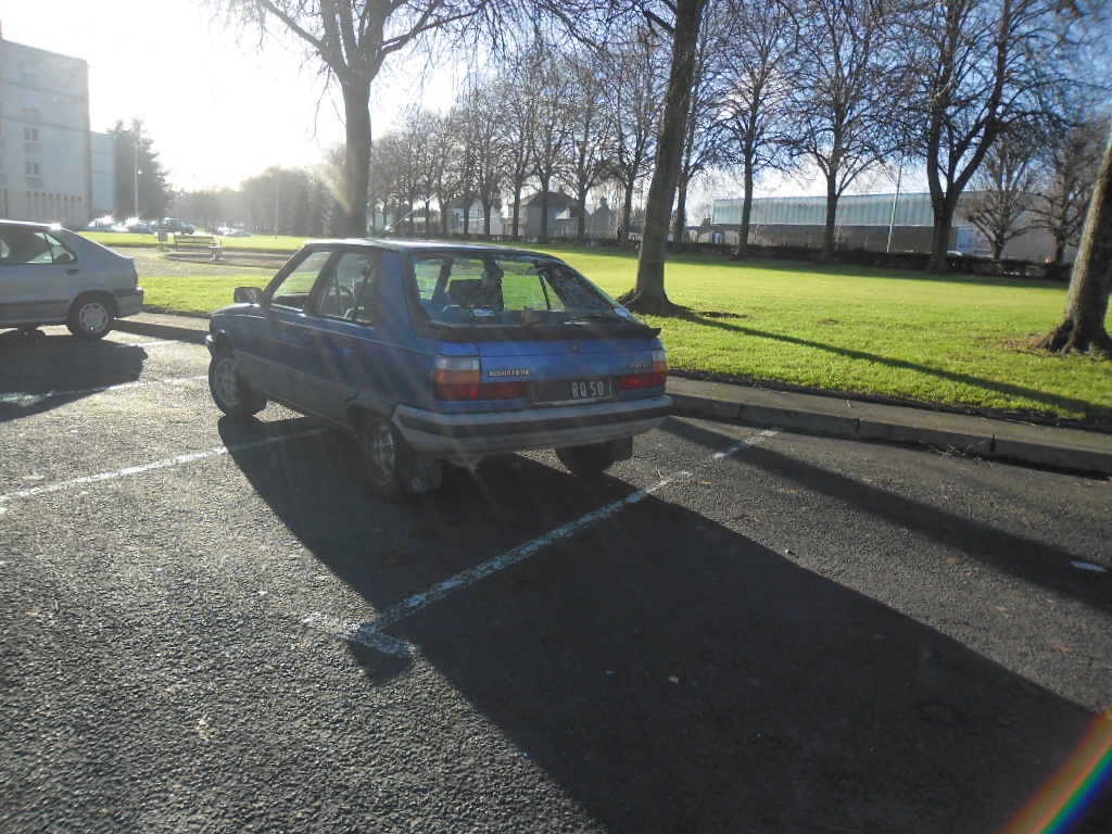

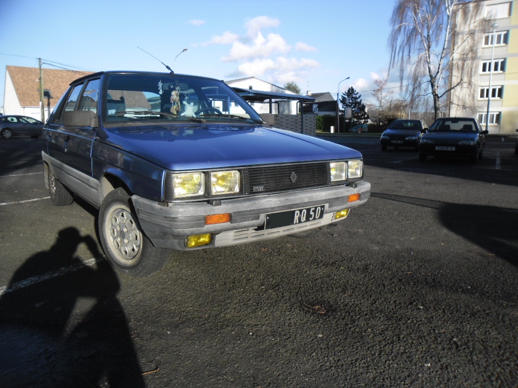

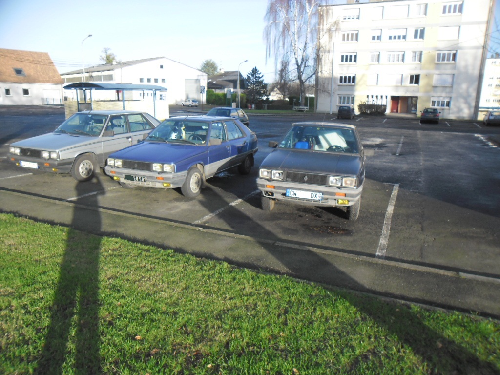

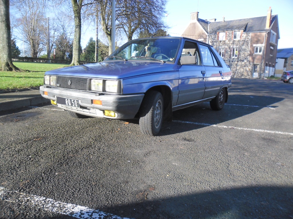

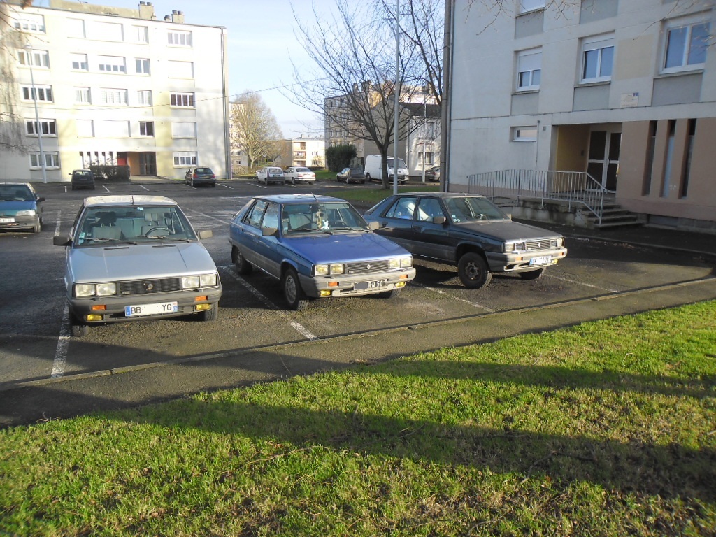

Bon aller j'essaye de metre quelque photos
celle d'hier
et les 3 r11 réuni aujourd'hui
desoler pour l'épave
