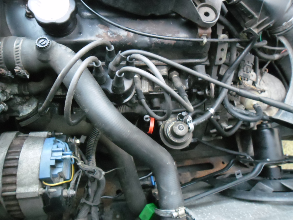

j'ai netoyer le moteur de la TSE
donc j'ai utiliser un vieux fond d'essence et un pinceau
bah y a pas a dire sa netoie pas trop mal
donc maintenant sa ne sent plus la vieille graisse sur le moteur

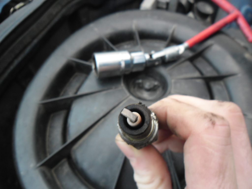

Bon bah elle est en panne
surement les bougie qui sont hs
tout a l'heure sa ma completement vider la baterie tellement elle a eux du mal a démarer

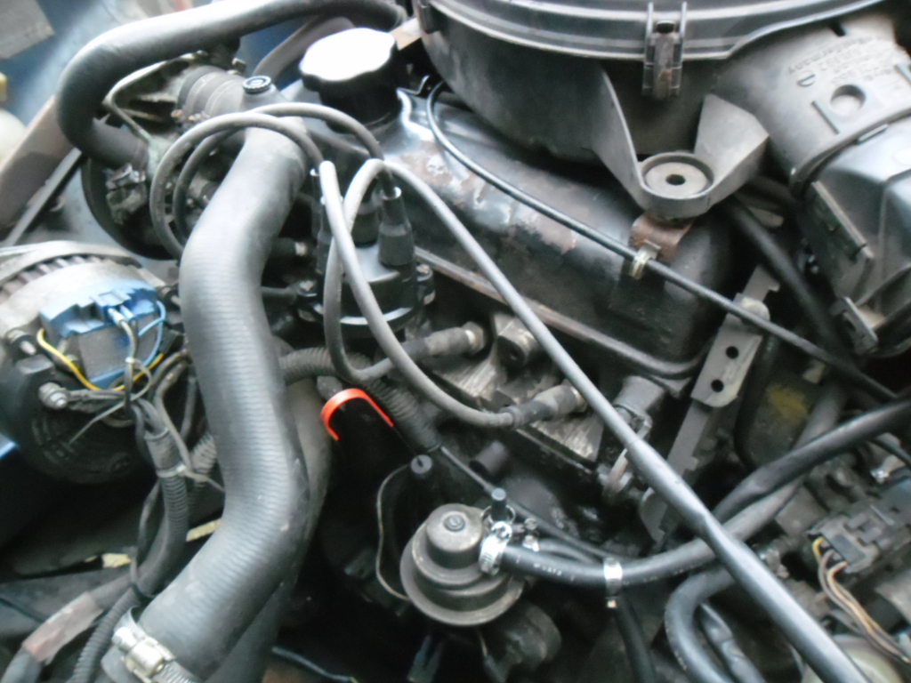

le moteur apres netoyage

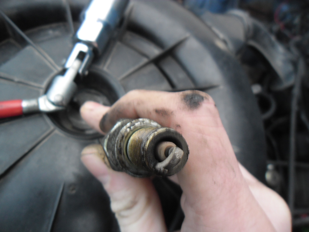

bougie cylindre 1
cylindre 2
cylindre 3

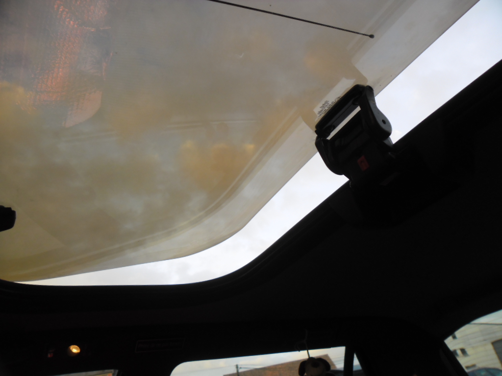

le toit ouvrant ouvert

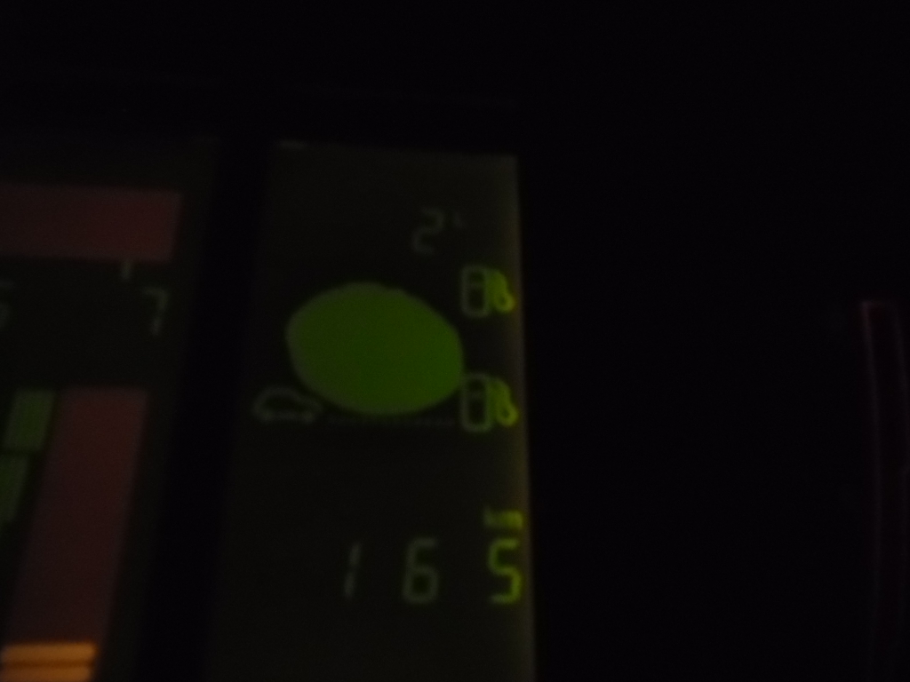

temperature apres avoir rouler
essence restante

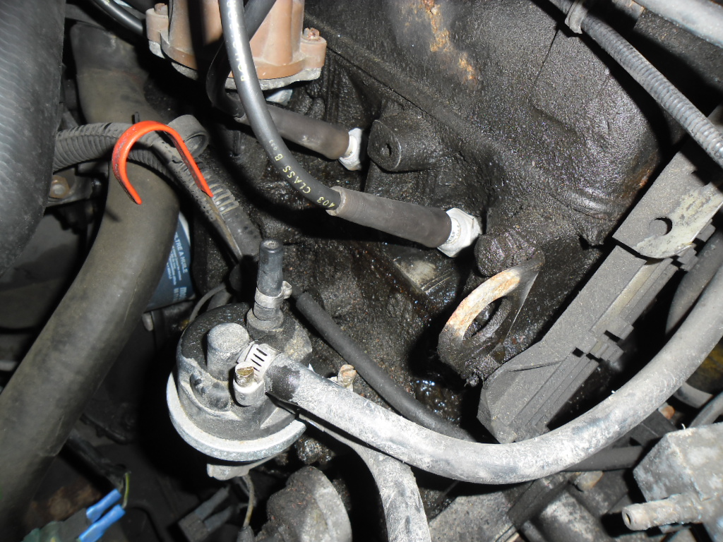

avant
apres
MessageSujet: Re: La TSE électronic de hurley    Lun 20 Jan - 6:31
Ah oui, quand même!!! Shocked
Nombre de messages : 6742
MessageSujet: Re: La TSE électronic de hurley    Lun 20 Jan - 7:00
 Very Happy
j'ai passer plus de 1 heure 30 avec mon pinceau et mon fond d'essence
pour en arriver la
et encore il reste encore beaucoup de crasse malgrer tout
donc cette fois si je sort la brosse  Wink

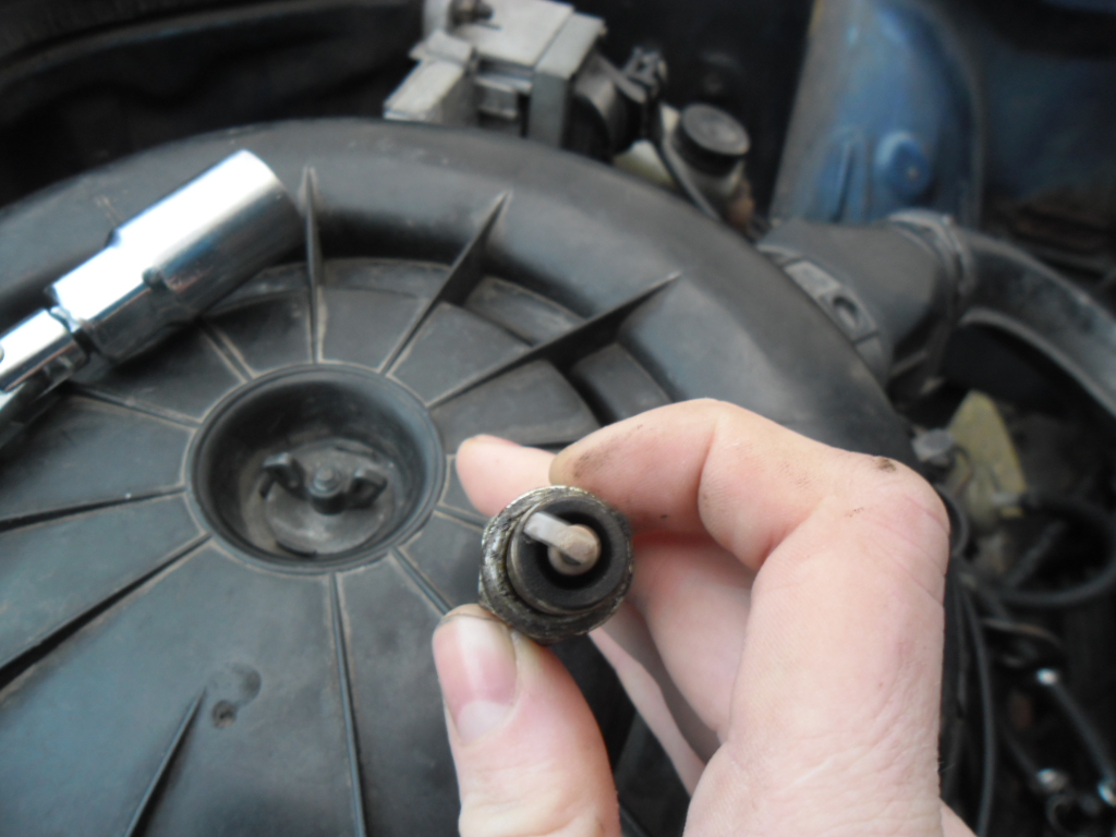

j'ai réussi a desserer la bougie qui etait bloquer ( cylindre 4 sous la pompe )
verdict la bougie etait bien hs ( j'en avais qui trainais )
donc va faloir que je remplace les bougie dans les jours a venir

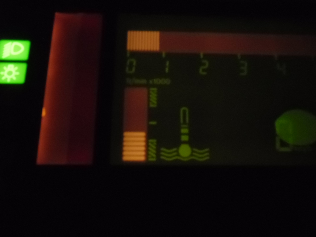

bon je pense avoir trouver mon probleme de demarage
ma jauge a essence commence a déconner
elle indique de l'essence que j'ai pas dans le reservoir
elle indique 2 litre et 2 barre
hors probleme c'est que dans le reservoir y a plus du tout d'essence ................
donc elle a tout simplement pomper la vieille essence qu'il y avais dans le fond ( pas tres belle a voir )
je m'en suis aperçue au peu qu'il rester dans le filtre
maintenant que j'ai remis 1 litres ,elle tourne mieux ,et a l'air de redemarer a peu pret normalement
