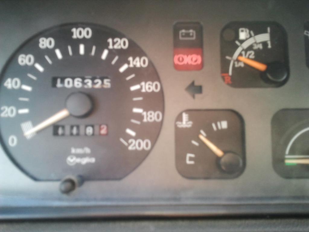

Sur ma r11 Spring 1.2 le ventilo se declenche a cette endroit
declenchement du ventilo ici
Arret du ventilo ici
et en roulant par se temps je suis entre le 1 er et 2 eme trait
quand il fait chaud ou que je roule charger a mort comme hier ,et bien la temperature monte entre le 2 eme et 3 eme trait
