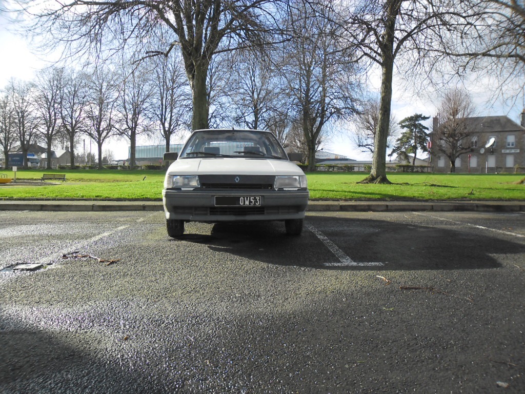

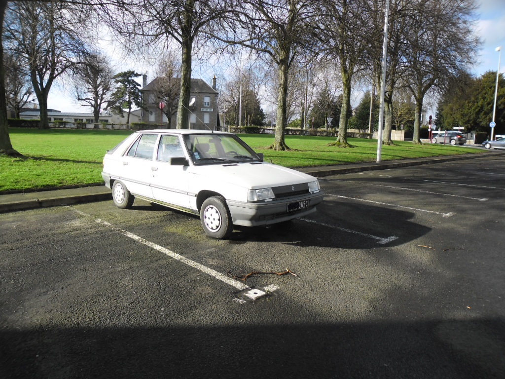

Aller une petite balade de 30 km aujourd'hui
