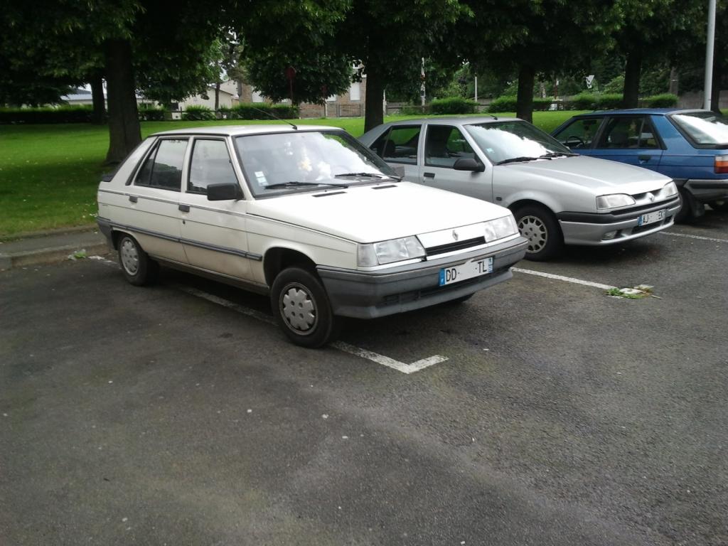

Oh, une ronze sauvage tapis dans les hautes herbes  Laughing Laughing Laughing
MessageSujet: Re: Ma renault 11 spring 1.2   Lun 19 Mai - 21:25
Ouais elle était avec les lapin
