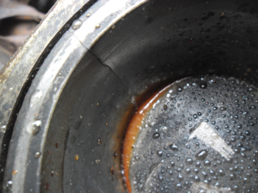

MessageSujet: Re: Ma renault 11 spring 1.2   Lun 12 Oct - 21:22
Chemise du cylindre N°3 = fissuré
J'ai tout simplement remplacer le joins de culasse pour rien ..............
Je lache l'affaire

MessageSujet: Re: Ma renault 11 spring 1.2   Lun 19 Oct - 16:26
T'est sur la bonne voie pour le réparer si je ne me trompe (peut-être 4 chemises/pistons embièlllés surement des joints toriques à commander) surtout si je viens t'aider !

MessageSujet: Re: Ma renault 11 spring 1.2   Mer 16 Déc - 4:00
Allez voici des nouvelles
Me reste plus qu'a d'acheter les joints d'embases des chemises ,et ensuite je monte les chemises + pistons Wink
En plus les coussinets présent sur les bielles sont en bonne état ,donc ça de moins a acheter
En espérant que le villebrequin soit bon What a Face
