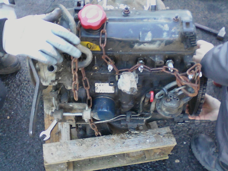

Quelque nouvel
Montage du nouveaux moteur ( donner par ErwannR9 que je remercie encore ) Wink
Il a été montez a la force des bras ,car le potes qui devais m'aider avec sa chèvres et bien sa fait 3 semaine que je le l'attend = je commence a prendre racines ...... What a Face
Du coup et bien j'ai demandez a mon frère et a un potes ,et donc on la montez
Avant de le montez et bien on a remplacer le volant moteur afin de passer a l'AEI sur se brave 1,1 , sauf que le bestiaux refuse de démarrer = surement le repère qui n'est pas aligner , donc allumage décaler ( et crotte ) Wink

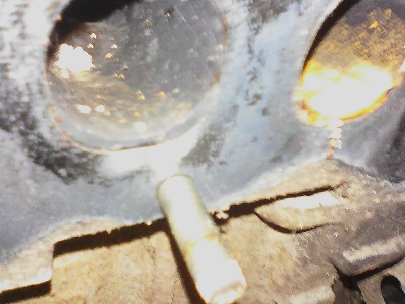

Ensuite et bien j'ai trouver de la rouille dans le conduit d'admission du cylindre 3 ,et du liquide de refroidissement cristalliser sur la bougie de se même cylindre ........ ,donc avoir si le joins de culasse est bon ou pas Wink
Puis viens le moment ,de tentez de le démarré , et bien quasiment pas de compression affraid j'ai fait un réglages des soupapes et c'est toujours pareil ........ , en insistant un peu les compression on remontez
Par contre sa ma permis de découvrir que la pompe a essence et bien elle ne pomper rien du tout en faite de se quel était hs , obliger de prendre la pompe du 1,2 et la et bien l'essence arrive , sauf quel ne démarre pas
En temporaire je vais mètres un allumeur a vis platinée et se sera déja pas mal si sa peut tourner ainsi Wink

Et pour les traces de rouille dans le conduits d'admission et sur la bougie du cylindre 3 et bien visiblement c'est du liquide de refroidissement qui a couler d'une des durite du refroidisseur du carburateur qui était déposer Wink
