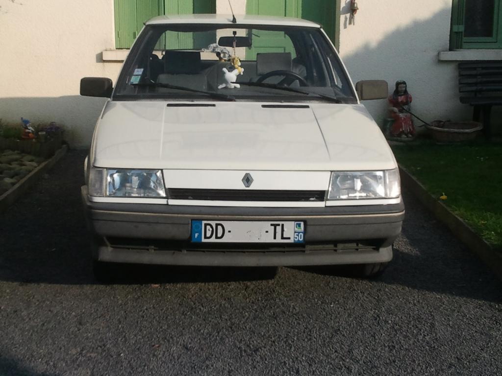

et mon frere a aussi repeint la calandre + baguette sous les phare
avant
apres
Nombre de messages : 3109
MessageSujet: Re: Ma renault 11 spring 1.2   Sam 12 Avr - 7:41
C'est top maintenant..
Nombre de messages : 5210
MessageSujet: Re: Ma renault 11 spring 1.2   Sam 12 Avr - 8:53
Impec !
MessageSujet: Re: Ma renault 11 spring 1.2   Sam 12 Avr - 17:28
ça fait déjà plus propre !!
Nombre de messages : 6793
MessageSujet: Re: Ma renault 11 spring 1.2   Dim 13 Avr - 2:35
Carement mieux en effet
je supporter plus la calandre gris avec le reste en blanc
Et puis elle perder sa peinture
a peine si j'ai toucher que y avais l'équivalent d'une piece de 2 € de tomber par terre

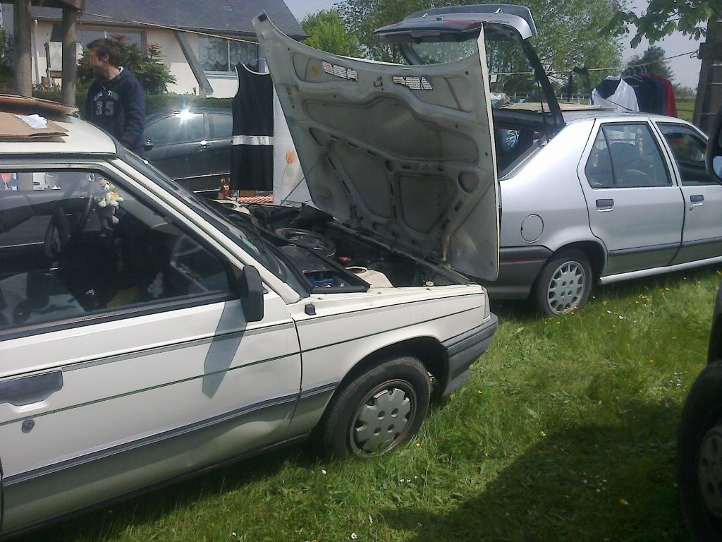

Aller quelque photos de la r11 charger hier lors d'un marché aux puce
