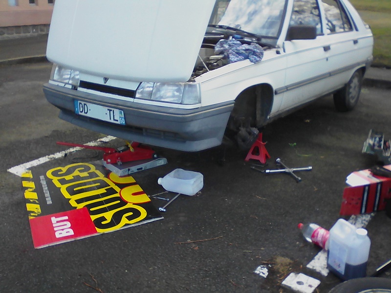

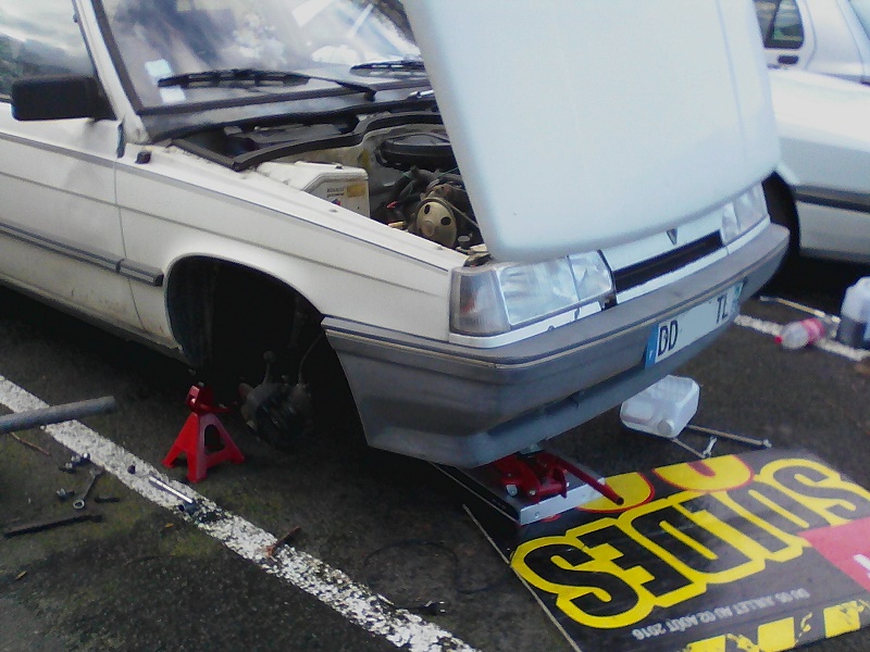

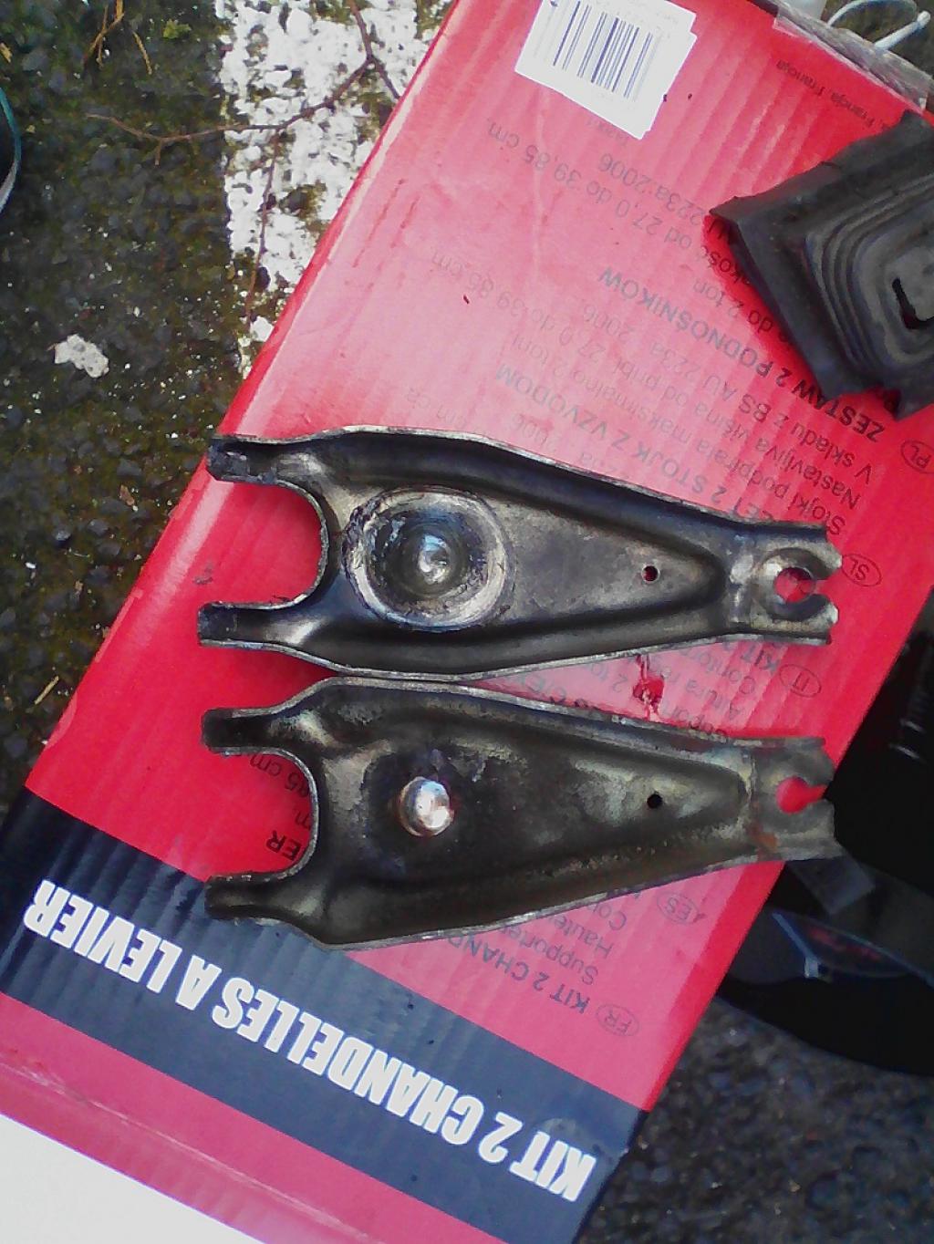

Fourchette d'embrayage remplacer
Sauf que elle ne débraye toujours pas assez ........ , en faite sa fait comme si la buter ne revenais pas a sa place
Ensuite et bien un des filetages du soufflet de cardant gauche est totalement hs ....... donc du coup et bien une des vis ne tiens presque plus du tout , du coup et bien sa occasionne une fuite
Je crois que je vais essayer de trouver une boite pour remplacer celle ci qui a 320 000 km
Et l'ancienne fourchette
