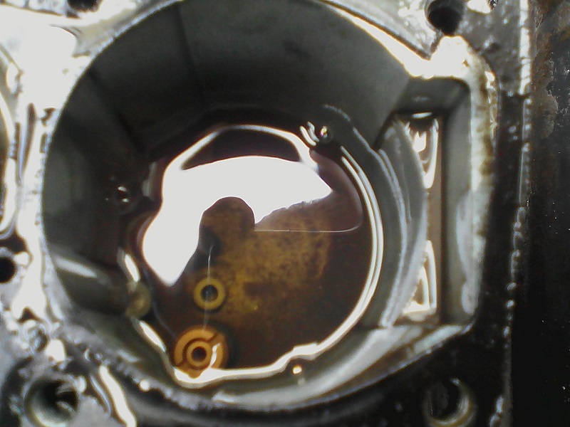

Carburateur ouvert Wink
Une fois le couvercle enlevez et bien j'ai trouver du sable + de la limaille + de l'huile dans la cuve du carbu ....... :?
Une fois le carbu nettoyez , elle démarre aux quart de tours , mais sa fume toujours autant ........

Et la photos de la cuve du carbu
MessageSujet: Re: Ma renault 11 spring 1.2   Ven 5 Mai - 12:20
Pas très propre ^^
Nombre de messages : 559
MessageSujet: Re: Ma renault 11 spring 1.2   Ven 5 Mai - 17:08
Le sable = dans les cuve de carburant de la station service de supermarché (ils les nettoies jamais avant de remplir les cuves sauf quand il y a eu inversion des carburants). Il y a même de l'eau parfois... Mad
L'huile = ré-aspiration des vapeurs d'huile
La limaille = d'où vient-elle? Pompe à essence (ça passe aussi dans le retour), ou le pointeau? (Bizarre quand même). scratch
Nombre de messages : 6785
MessageSujet: Re: Ma renault 11 spring 1.2   Ven 5 Mai - 21:36
Vu l'aspect de l'huile , je pense pas quel vienne du reniflard , pas en aussi grosse quantité
La limaille , se carbu proviens de mon ancienne super 5 ( la blanche ) donc ....
Pour le sable aucune idée de sa provenance
MessageSujet: Re: Ma renault 11 spring 1.2   Ven 5 Mai - 23:53
Le sable est transporté par le carburant bas de gamme car lorsqu'ils remplissent en station, ils nettoient pas et les tuyaux traînent au sol en ramassant le sable qui finit par se retrouver dans la cuve.
T'as jamais roulé sans filtre?
MessageSujet: Re: Ma renault 11 spring 1.2   Ven 5 Mai - 23:55
A une époque il est vrai que a leclerc j'était souvent emmerder avec leur essence
Non jamais , j'ai toujours eux un filtres , en + celui la je l'ai montez en janvier , soit 2 jours après avoir montez le moteur
MessageSujet: Re: Ma renault 11 spring 1.2   Ven 5 Mai - 23:58
Donc carburant de station
Moi je met toujours du carburant de chez total, zéro problèmes. En ouvrant mes carbu, pas de sable.

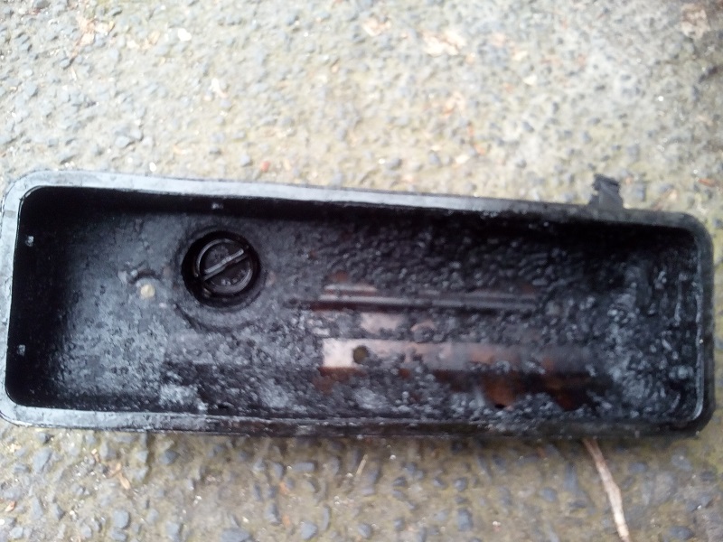

Et voici l'état du cache culbuteur avant nettoyage ......

Après avoir mis l'essence propre , et bien plus aucune fumée , le ralenti est redevenu a la normal , mais un bon réglage est a prévoir , mais j'ai toujours le carbu propre en stock Wink
MessageSujet: Re: Ma renault 11 spring 1.2   Ven 12 Mai - 11:08
Ah bah voilà. L'essence devait être vieille ou de mauvaise qualité.

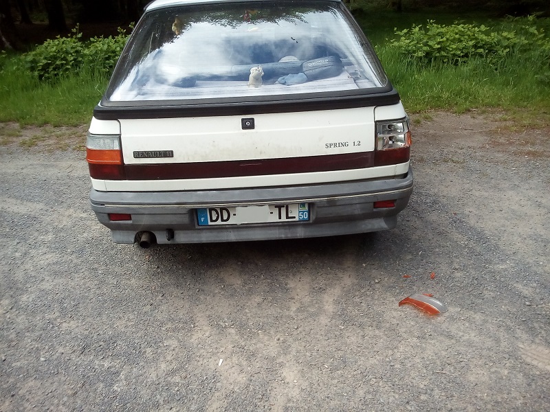

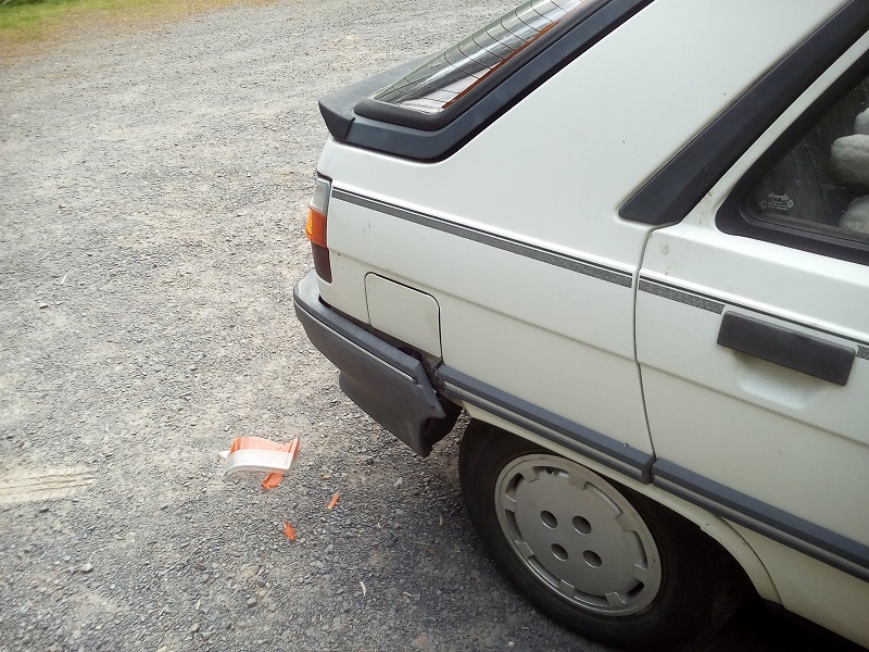

Tu t'arrêtes 30 minutes , et quand tu reviens a la voiture , tu découvre sa ......
Inutiles de préciser , que celui qui la embouti n'a pas laisser d'adresse .........
Nombre de messages : 5204
MessageSujet: Re: Ma renault 11 spring 1.2   Jeu 25 Mai - 11:48
Limite t'as l'impression que c'est fait exprès... genre ya 1 seule auto au milieu de nul part et il faut qu'il vienne te la tamponner...
Je penche pour un 4x4 ou SUV..
Pour info, c'est considéré comme un délit de fuite si tu porte plainte Wink
