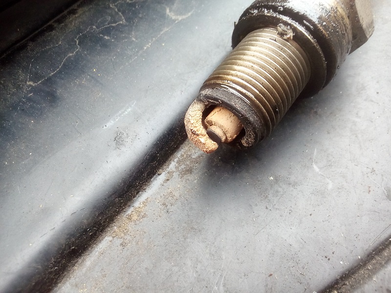

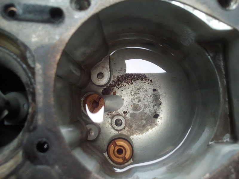

Et la panne du jours
Du sable dans le carburateur ......
Et la couleur des bougies
C'est déja la deuxième fois que j'ouvre le carburateur ..... et 2 fois que je remplace le filtres a essence
Sinon , et bien j'ai remis la boite a air d'origine...... le petit cornet faisais un jolie bruits , mais pour roulez a l'éthanol c'est pas terrible ......
Aux moins avec la boite a air d'origine , et bien sa tourne mieux et puis sa fait moins de bruits surtout

C'est l'éthanol qui te laisse toute cette croûte sur les bougies?
Nombre de messages : 6747
MessageSujet: Re: Ma renault 11 spring 1.2   Lun 3 Juil - 19:56
Avec le Sp 95 elle me faisais deja cette croutes Wink
Par contre je sais quel brule un peu d'huile , car elle a tendance a sentir l'huile bruler a chaque démarrage Wink

Carburateur boucher
En gros , et bien c'est toute la rouille venant du réservoir qui fini sa course dans le carburateur .......

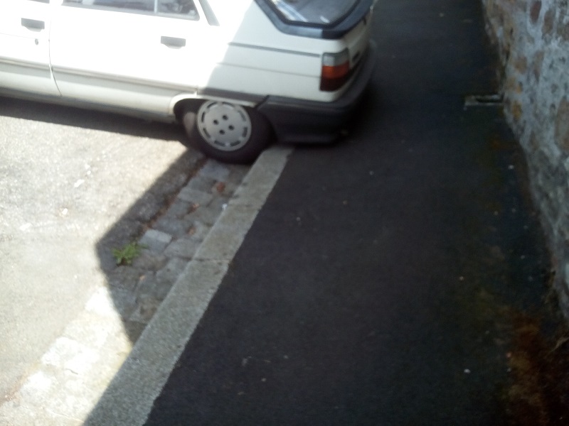

Et aujourd'hui , l'échappement a toucher le trottoir de se que l'arrière c'est affaisser

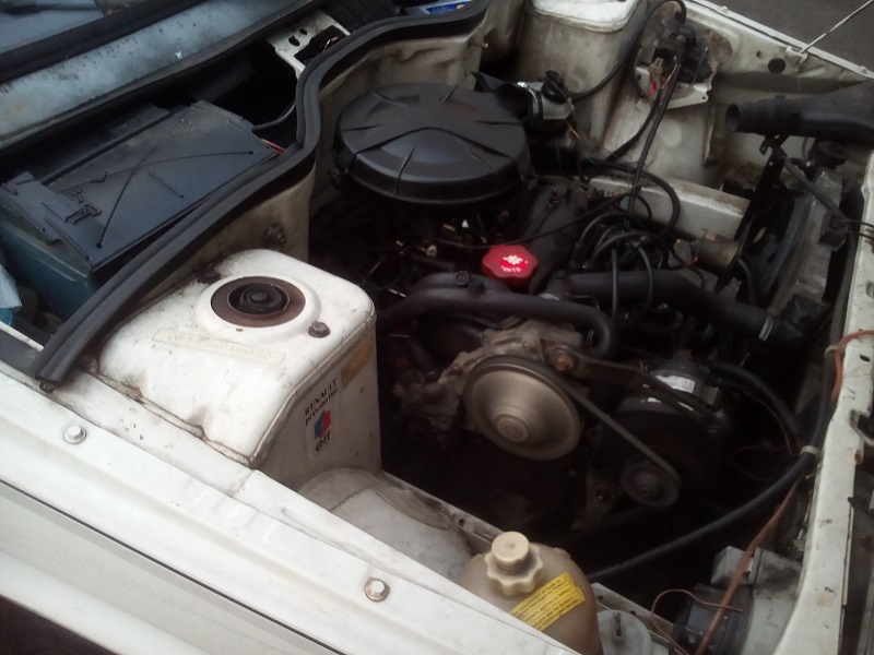

Se brave moteur 1,1

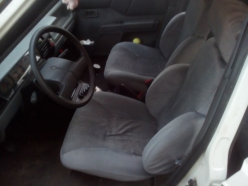

et son interieur
MessageSujet: Re: Ma renault 11 spring 1.2   Lun 10 Juil - 23:18
Joli intèrieur, mieux que celui de ma GTX provient d'une TXE on dirait? et le moteur est propre ,dommage pour le train ar. et l'échappement qui touche . Ce matin, sur ma 11 j'ai fait monter 2 pneus AV.d'occase, (165/70R13) les anciens étaient en hauteur 65 , au lieu de 70 ,du coup direction lourde et amortissement AV pas top, après remplacement , quelle différence!!! un plaisir à conduire !
MessageSujet: Re: Ma renault 11 spring 1.2   Lun 10 Juil - 23:22
L'interieur proviens de mon ancienne TSE électronic Wink
Dans l'ensemble il est pas dégueux , mais j'ai une fuite d'huile sur les boulon du cache culbuteur car les joins sont mort ... mis a part sa et bien une fois nettoyer il est propre , car quand ErwannR9 me la donnée , y avais une bonne couche de gras dessus se qui la bien conserver d'ailleurs
