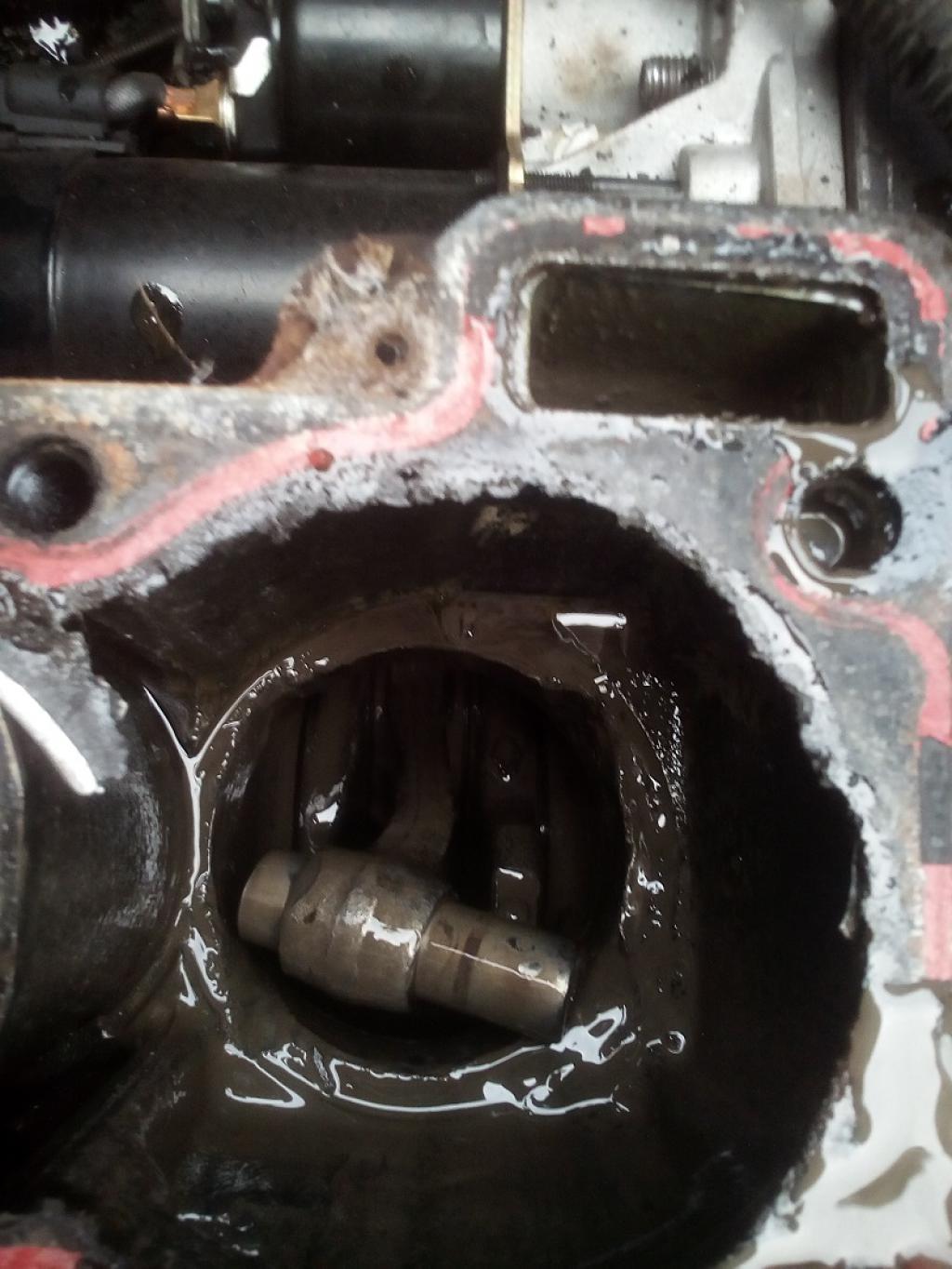

Moteur hs ........
De se que j'ai pu voir , la bougie du cylindre N°1 est pulvériser ...... tout comme les soupapes et la chemise + culasse ....
Quand sa a pété , et bien tout le liquide de refroidissement est parti dans l'huile  Sad
Malgré tout , et bien elle a réussi a parcourir 4 km en l'état ...... juste que valais mieux ne pas me suivre .... ni même arrivé en face Embarassed

MessageSujet: Re: Ma renault 11 spring 1.2   Ven 14 Juil - 23:01
Moteur déculasser = pas beaux a voir .....
Chemise + piston du cylindre N°1 = on disparu Shocked
Je comprend mieux le bruits de fracas que sa a fait ....

MessageSujet: Re: Ma renault 11 spring 1.2   Sam 15 Juil - 16:58
Le bloc moteur étant casser et fissuré en divers endroit , y a plus grand chose a faire
Je vais récupéré mes phare , alternateur , demarreur , radiateur et quelque autres truc et le reste .......

Pour le moteur j'ai jamais vu ça, j'aurais jamais imaginé qu'il pète. affraid
Les morceaux ont du tomber dans le carter d'huile.
Quand tu la dessossera, pense à enlever le carter d'huile et à montrer les dégâts en photo.

Quand je vais sortir le moteur , je déposerais le carter a huile et ferais des photos Wink
Je veut voir se que le moteur a pu avoir
Ah oui impressionnant là !
"Mais où qui sont" le piston et la chemise ?!!! scratch scratch
La culasse a pas ramassée aussi ?
