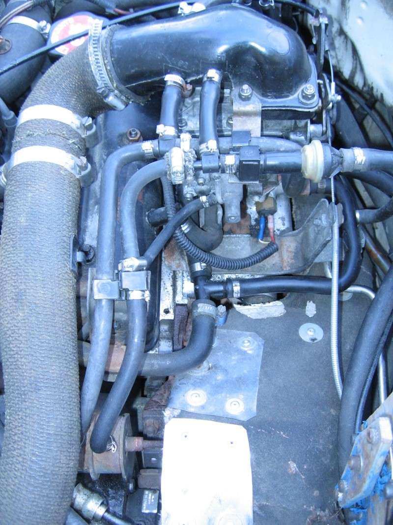

MessageSujet: Re: Régulateur turbo sur R11Ph2   Lun 21 Avr - 18:52
Oui deux piquages sur la casquette du carburateur, voir cliché
(ne t'étonnes pas la protection a été renforcée suite à fatigue de 26 ans!!)

MessageSujet: Reglage pression turbo   Sam 12 Juil - 8:37
Bonjour
Je reviens sur mon PB de Wastegate. = dépassement de la pression suite à non régulation
Alors que j'accusais la capsule, depuis j'ai fait un essai de déconnexion capsule du régulateur "côté tige de commande" venant de la mise à l'échappement, et alors qu'avant la pression passait en limite maxi, maintenant elle ne dépasse pas 500 mbar en sollicitation maxi.
Il semble donc que le circuit (couleur orange) soit fautif, maintenant une contrepression trop forte dans la capsule qui ne peut plus dans ce cas "décompresser" le turbo provoquant la suralimentation.
Je vais vérifier le clapet et le circuit aval
Si quelqu'un a une autre analyse, merci de m'en faire part

MessageSujet: Re: Régulateur turbo sur R11Ph2   Sam 12 Juil - 11:53
Bonjour Guigui
Quelle est la configuration dans ce cas? on élimine la chambre de compensation située vers la tige?
C'est ce que j'ai fait et, comme je le disais précédemment, dans ce cas ma pression reste limitée à 500 mbar, un peu trop basse mais que je peux compenser par raccourcissement progressif de la tige pour monter vers 650 mbar.
Je ne fais pas de circuit, seulement du "grand tourisme" donc je ne recherche pas la perf à tout prix. Par ailleurs ma jolie a 240000 klm. et je l'ai depuis 27 ans!!!
Merci à toi
Nombre de messages : 3083
MessageSujet: Re: Régulateur turbo sur R11Ph2   Sam 12 Juil - 12:00
Tout à fait, avec ce montage, tu perds environ 100gr qu'il faut compenser avec la wastegate.
James3
Balance Dragon
Nombre de messages : 125
Localisation : Gréasque
Emploi/loisirs : Ingé electrotech retraité
Date d'inscription : 22/02/2009
MessageSujet: Re: Régulateur turbo sur R11Ph2   Sam 12 Juil - 12:13
Ok avec toi, ça me paraît beaucoup plus stable.
Par ailleurs ça me permet de supprimer la connexion à l'échappement avec ce foutu tube inox inaccessible et .... grippé.
A+
MessageSujet: Re: Régulateur turbo sur R11Ph2   Sam 12 Juil - 12:20
C'est pour ça que beaucoup de gttiste font ce montage, plus simple et fiable..
