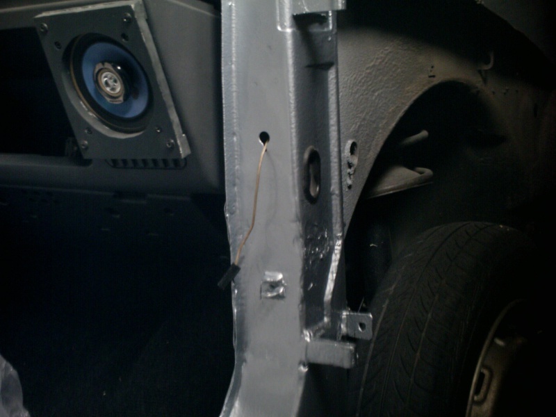

Salut tout le monde, je vous laisse quelques de ma neuf en restauration.
Le pied montant AVD malade.
Après découpe.
L'avant repeint.
Bientôt d'autres photos, soyez patients.
Pour info, le montant est soudé et prêt à peindre mais je n'ai pas pris le temps pour une photo.
Very Happy A la prochaine.

Bordel, c'est la première fois que je vois un montant aussi esquinté Shocked

Pour le montant je suis sur que c'est de l'acide de batterie qui a fait ça !

Ou le sel marin Rolling Eyes
Je viens de peindre mes montants côté droit.
Voilà Very Happy
D'autres photos prochainement si vous êtes bien sages

Parfaite ta peinture
Tu n'oublie pas d'enlever ces affreux haut-parleur dans le tableau de bord !

Outch les haut parleur éffectivement j'ai du mal a accrocher ausis
MessageSujet: Re: R9 TC de 1984   Lun 19 Oct - 21:13
Quand j'ai acheté la voiture, les grilles moulées étaient cassées et j'ai bricolé ça en attendant. je pense mettre des grilles plus esthétiques. Certains ont crus que c'était d'origine Razz
Mais ce n'est qu'un détail.
MessageSujet: Re: R9 TC de 1984   Lun 19 Oct - 21:16
Les haut-parleurs ne sont pas d'origine car c'est moi qui les ai mis parce qu'il n'y en avait pas et pour un meilleur son.
