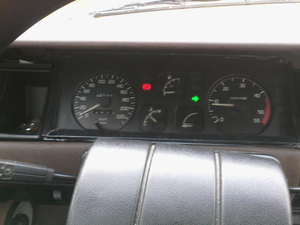

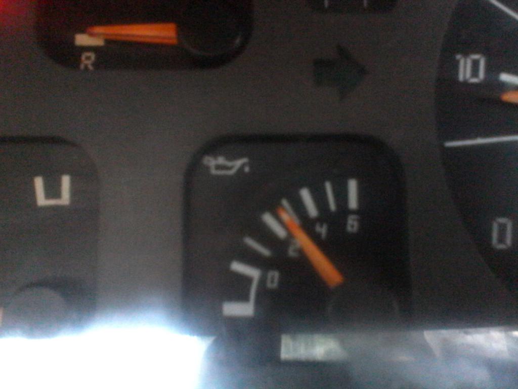

Je lui est aussi monter une sonde de pression d'huile = un bordel sans nom pour metres la sonde sur la pompe a huile
remis le compteur d'espace apres réparation de la pression d'huile ,mais le compte tour est toujours hs

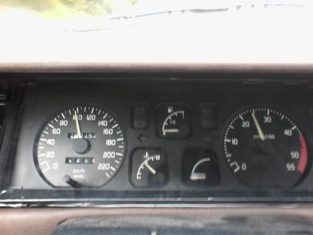

La température apres 15 km
en roulant

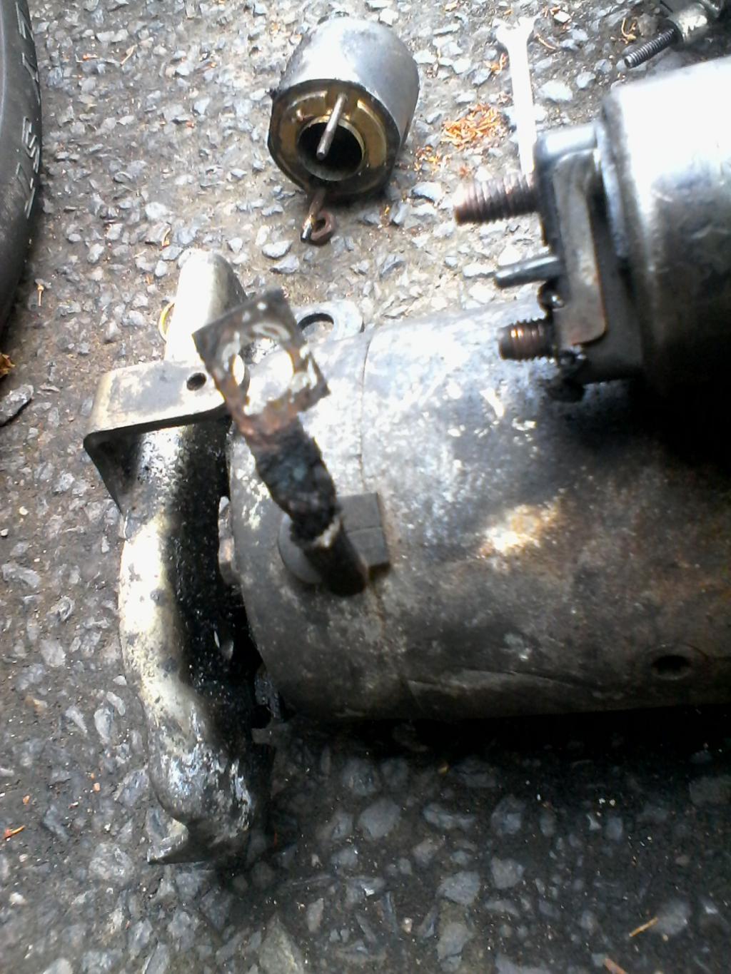

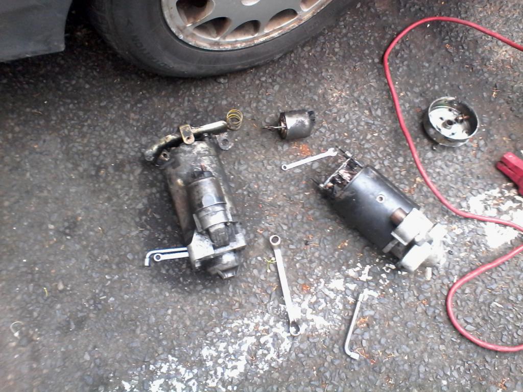

Démarreur remplacer = remis celui d'origine de la voiture = il avais pris feux
Donc le démarreur que j'avais mis en remplacement ( fourni par Corentin ) ayant un fils dénudé a l'interieur et ayant les charbon un peu limites
et bien bien j'ai choisi de refaire l'origine qui aux final n'avais pas grand chose

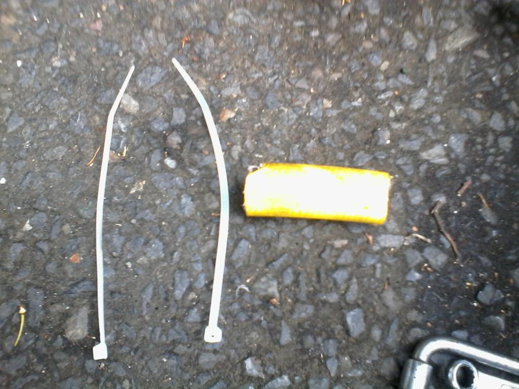

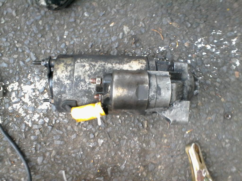

Le contacteur avais pris feux ,et donc abimer légerement le cable que j'ai du isoler avec un morceaux de tuyaux d'arrosage ( j'avais que sa sous la main )
Une fois le contacteur remplacer ( pris sur un démarreur d'essence ) et bien je l'ai tester et miracle il tourne 🆗
Je me lance dans le remplacement ,quand d'un coup v'la un orage qui éclate
Pas eux le temps de fermer le capot que le moteur était détremper ,et la flotte qui pénétré dans l'admission par la boite a air :?
Une fois l'averse passer ,et bien j'ai fini de remonter le démarreur
et aux premier coup de clé elle a démarré
heuresement la flotte qui avais rentrer a ressorti par le trou de la vis du décanteur a huile situer sur l'admission 🆗
Allez voici les quelque photos
Le démarreur en court de test = fonctionner pas car le relais utilisé ne fonctionne pas correctement Sad
on voit bien sur cette photos que c'est un peu fondu = a été remplacer
le materiel nécessaire afin d'isoler un peu le cable qui va a l'interieur du démarreur
et le résultat final ,pas tres beaux mais sa fonctionne
MessageSujet: Re: Renault 11 GTD - ancienne de Corentin    Ven 24 Juil - 23:44
tu devrais utiliser de la gaine thermo rétractable , car dans le temps je crains que tes rilsant ne tienne pas

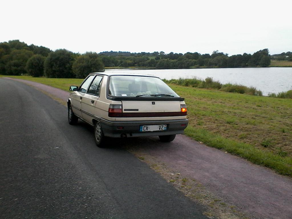

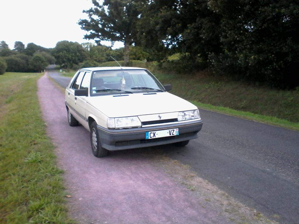

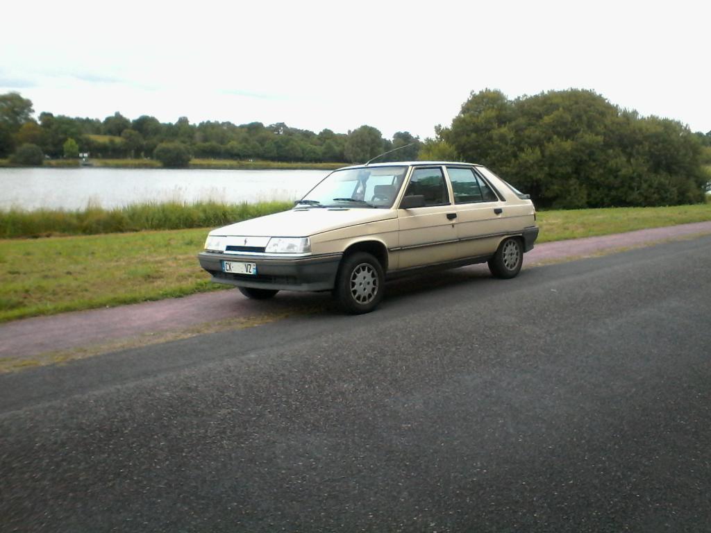

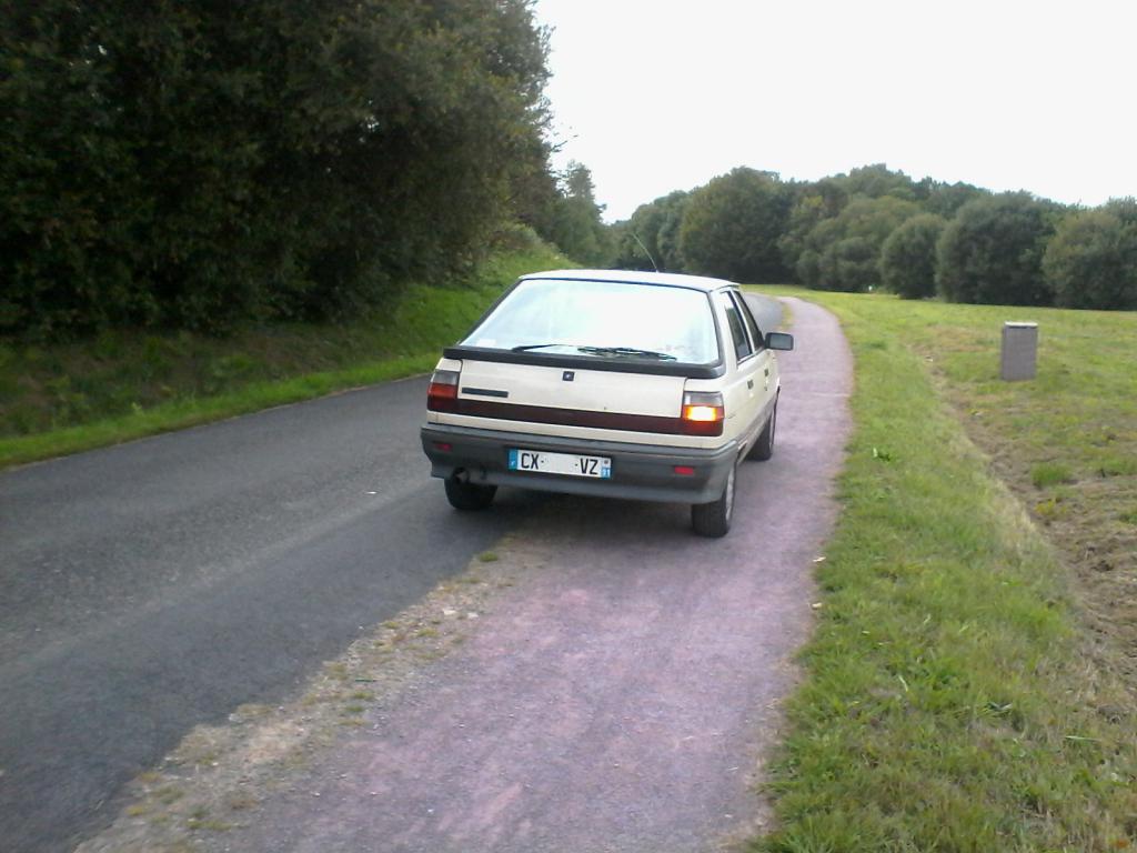

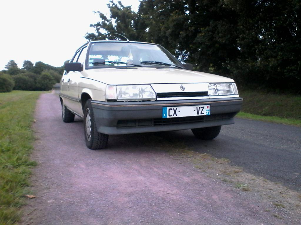

Allez voici quelque photos du jours
A noté que 1 heure apres avoir fait les photos ,a cause de la bué que on voit sur les photos et bien en reculant j'ai tapé un arbuste qui a fait une bosse ,
sous le feux arriere gauche

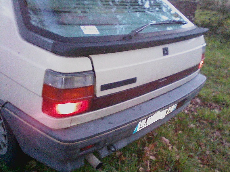

Et voici la fameuse bosse
MessageSujet: Re: Renault 11 GTD - ancienne de Corentin    Dim 22 Nov - 23:55
Costaud l'arbuste !
Nombre de messages : 6741
MessageSujet: Re: Renault 11 GTD - ancienne de Corentin    Dim 22 Nov - 23:56
Cette saloperie a été plus costaud affraid
Bon il a perdu une branche dans la battaille ,mais il ma fait cette bosse Sad
