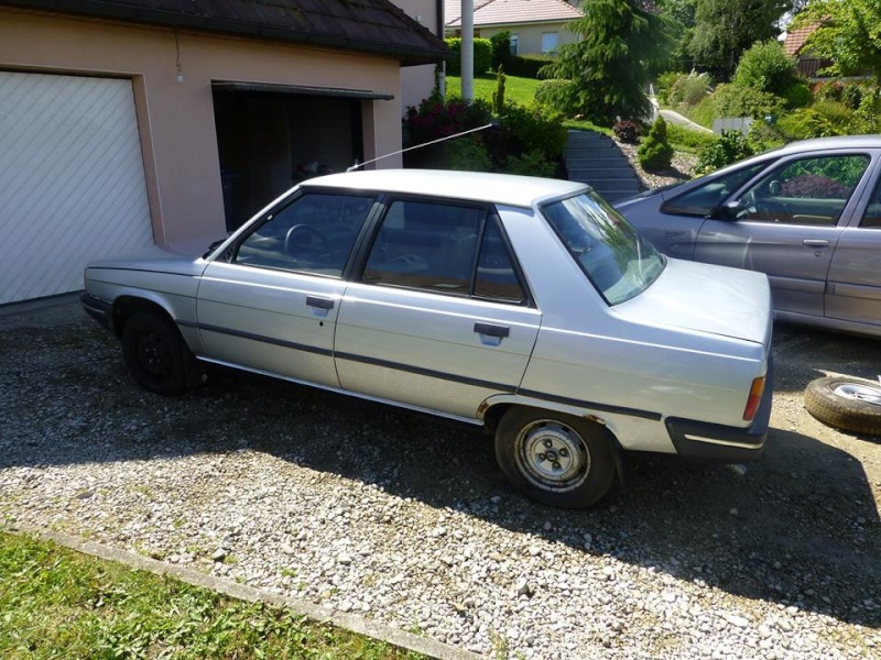

Bonjour à tous, tous d'abord je me présente, Simon 18 ans acquéreur depuis mars 2014 d'une renault 9.
Cette 9 à passé 12 ans de sa vie dehors dans l'humidité, ce qui, il faut l'avouer ne l'a pas aidée. Bref passons à ses défauts lors de sont arrivée : moteur bloqué, faisceau moteur en partie coupé ( l'ancien "prorpio" chez qui elle a dormit a voulu recuper un peu de fil ... )et un peu de rouille sur les ailes arrière.
Je tiens a préciser, je ne suis pas pro en mécanique, donc si vous avez des conseils, essayez d'être explicite, merci !
Place aux photos !!
La voici, à l'endroit où elle aura passé1/3 de sa vie, arrivée par la route, dans un état irreprochable, avec seulement 150mkm
Le jour de sont arrivée à la maison.

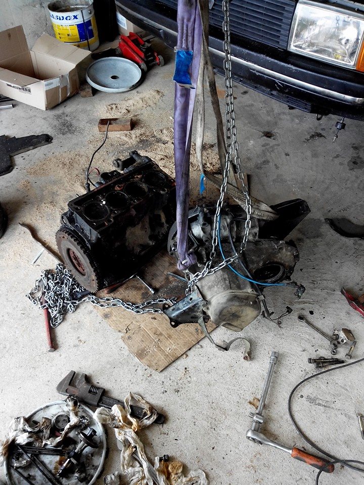

Le moulin, qui était mort, puisque bloqué. Oui je sais , ça se débloque, mais vu les frais à investir rien que en divers joints et consommable, sans avoir la garanti d'un résultat durable, le changer est plus simple.
Après un petit nettoyage rapide, elle présente déjà mieux, la mousse ayant préservée la peinture du temps et des UV.
Et on range tout ça au sec. Madame ayant malheureusement été cannibalisée durant sont sommeil, elle n'était donc pas complète. ( Rétro, neiman aile, cligno, jante AV, sur tapie optionnel marron )
Donc on attaque le gros du travail
Un coup de propre
Et on remonte un beau C2J de 200mkm provenant d'une R9 ph2 achetée 80€ pour pièces

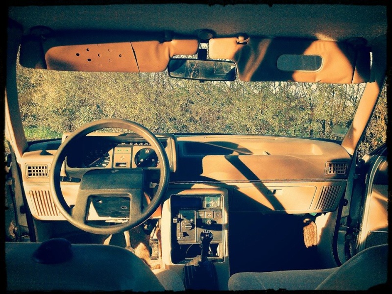

Donc après remontage complet dans les règles, et teste de la mécanique, petite surprise, ce môssieur là n'a pas prévenu avant de déverser 3L de LDR dans la voiture ...
Comble du bonheur, faut tout nettoyer ! Et changer le bloc chauffage, j'en profite pour nettoyer aussi le Tdb et console centrale qui en on bien besoins

Nombre de messages : 5240
MessageSujet: Re: Renault 9 GTL 1982   Jeu 27 Nov - 18:26
Pour une auto restée en extérieur comme ça, elle m'a l'air super saine !!
Niveau châssis, pas de corrosion ?
Du coup, t'as plus qu'à la passer au CT Very Happy
Oldscarsforever
Taureau Rat
Nombre de messages : 8
Localisation : Besançon
Date d'inscription : 24/11/2014
MessageSujet: Re: Renault 9 GTL 1982   Jeu 27 Nov - 23:10
Elle est vraiment super saine, hormis les deux petits trous des ailes AR. J'ai vérifié chaque cm² en dessous de la voiture , rien à signaler ! Le CT devrait plus trop tarder maintenant.
