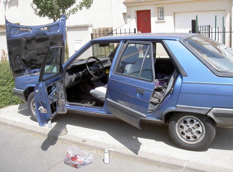

Voilà enfin des nouvelles ! Depuis le temps, ma voiture avait été complètement démontée cet été pour l'installation de la clim.
J'ai fait quelques photos du résultat de ce montage que je ne referai jamais plus de ma vie, j'en ai bavé mais maintenant c'est fait, enfin presque.
Là c'est l'intérieur, presque fini, pas encore nettoyé; il reste à trouver un potentiomètre et à le brancher là ou passent ces deux fils au dessus du warning car celui d'origine à pété et il était normalement dans la commande de répartition d'air; il est très peu accessible.
Vue d'ensemble sous le capot, on fait le jeu des 7 différences ?
Voici le boitier évaporateur, à l'intérieur c'est une sorte de radiateur mais froid, ça dégage des gouletettes d'eau qui sont évacuées en dessous. Puis sur la gauche il y a le ventilateur habitacle spécifique qui est plus silencieux et ça c'est bien.
Le big ventilateur et radiateur, il en fait du bruit ce ventilo quand il souffle, il est vachement puissant. Durites spécifiques aussi pour le radiateur. Et derrière le radiateur, il y a le condenseur caché.
Le compresseur se trouve en dessous de l'alternateur et la courroie est spécifique. La poulie du compresseur tourne toujours comme on peut le voir, mais quand il fonctionne il est entrainé de manière électromagnétique.
