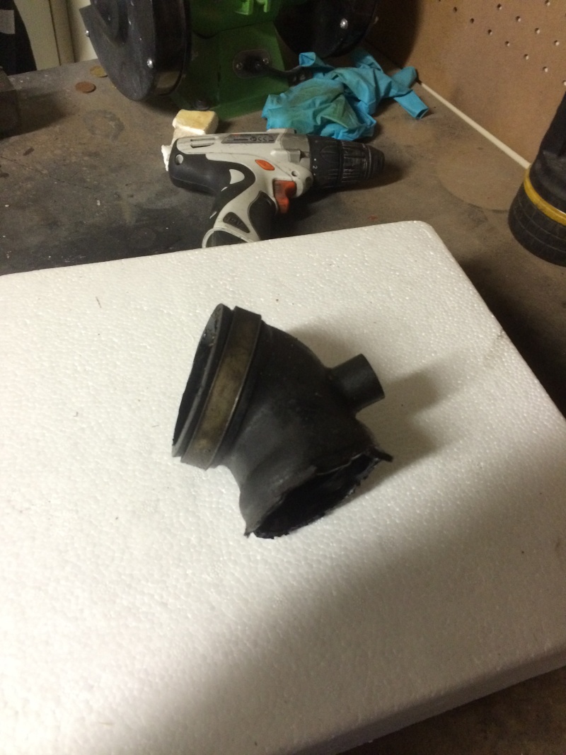

bon alors faut que je trouve 2 durites :
celle qui vient de l'entré d'aire a la boite a aire , et celle qui sort de la boite a aire pour allez au turbo (le coude) qui est cassé .

- la durite d'entrée du turbo est morte si vous savez ou je peut trouver ca
- il manque une piece dans la boite a aire celle qui sert a ouvrir le volet
- et le turbo qui me semble grippé ( j'ai du mal a tourner les ailettes a la main)
Nombre de messages : 3096
MessageSujet: Re: sauvetage d'une R11   Sam 20 Déc - 19:33
Bon courage pour trouver cette durite, elle est presque introuvable..
Pour ton turbo, badigeonne par l'entrée d'huile du wd40, et attends un peu car l'hélice doit tourner librement..
Pour le clapet, on trouve sur le coincoin plein de boite à air a vendre en occasion..

Pour durite y a pas moyen d'adapter une autres durite ?

Je pense que oui , mais je me demande si la durite du r5 gtt n'est pas la même ?
Viking
Nombre de messages : 131
Localisation : longueil ste marie
Date d'inscription : 25/07/2014
MessageSujet: Re: sauvetage d'une R11   Dim 21 Déc - 12:43
bonjour celle du gtt n'est pas la méme elle est en forme de téléphone de mamie , mais si tu en trouves une elle irais si tu coupes a la moitié et récupérai le bout ou y a le reniflard , sinon le plus simple c'est eBay ses coudes a 45° silicone mais adieu le reniflard ou adapter une prise reniflard dessus
http://www.ebay.fr/itm/Durite-Coude-Silicone-45-60-76-mm-50x50-3-plis-Noir-Neuf-/361147148852?pt=JG_FR_Auto_Pi%C3%A8ces&hash=item54160c2a34

Maintenant je sais a quoi ressemble cette durite sur la gtt

Je pense que je vais prendre une durite de gtt et l'adapté, sinon j'ai une petite question j'ai le voyant de niveau d'eau qui s'allume mais je ne trouve pas cette sonde j'ai aucune sonde sur le vase d'expansion ?? Avez vous une réponse merci
