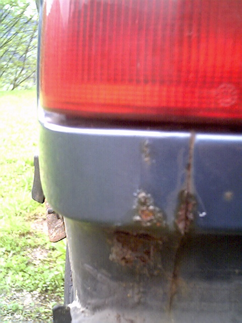

MessageSujet: Re: Renault 9 TSE 1982 de Fab74   Jeu 19 Fév - 22:39
Je viens de penser à une chose en regardant les photos de ta neuf.
Sous ton feu AR gauche, j'ai vu que de la corrosion était présente au niveau de la soudure entre l'aile et la jupe ar. Neutral
Sur la mienne j'ai le même souci mais des deux côtés.
J'ai regardé dans mon coffre et, juste plus bas, au niveau des pare-chocs, j'ai deux beaux trous fait par la corrosion.
J'ai mis un scotch pour empêcher l'eau de rentrer. Je te conseille de bien regarder à l'intérieur du coffre. Sinon on a de mauvaises surprises et parfois c'est trop tard. Evil or Very Mad

MessageSujet: Re: Renault 9 TSE 1982 de Fab74   Ven 20 Fév - 4:48
Salut Erwann,
Tu veux parler de ça je suppose Shocked
Et oui, moi aussi quand je la lave, après ... je sèche le coffre  Wink
Je viens m'attaquer à la corrosion ( voir section carrosserie ), je commence par l'aile avant
droite pour me faire la main.
Après j'attaque celle-ci, avec sans doute en amont une petite phase "mastic"  Wink
MessageSujet: Re: Renault 9 TSE 1982 de Fab74   Ven 20 Fév - 21:03
Oui, c'est bien celle-ci. Smile
Par contre, mes trous sont plus gros comme une balle de ping-pong et plus bas (non visibles de l'extérieur)
Nombre de messages : 1121
MessageSujet: Re: Renault 9 TSE 1982 de Fab74   Ven 20 Fév - 21:15
Moi je vois bien de quoi tu veux parler, j'ai connu ça...

MessageSujet: Re: Renault 9 TSE 1982 de Fab74   Dim 22 Fév - 9:46
bonjoour il faudrait couper et ressouder, par contre j'ai une caisse de 9 louisiane si besoin bonne route
