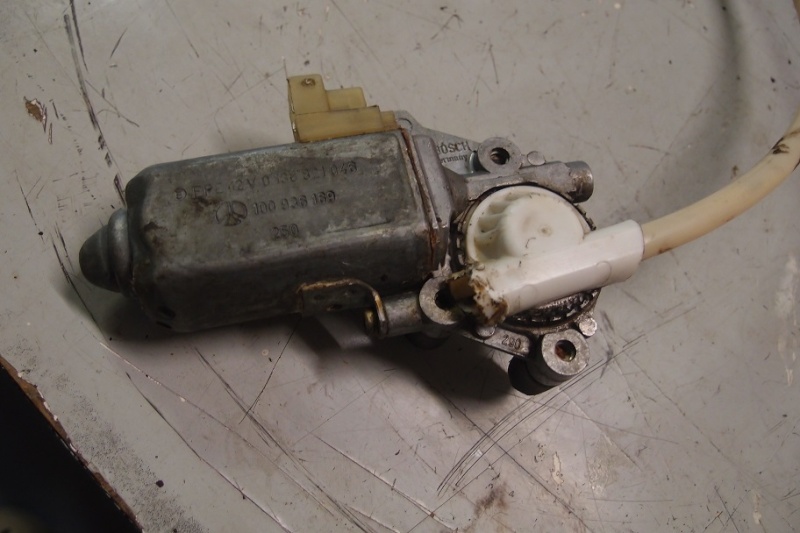

- Réparer la vitre électrique passager. Le moteur tourne très bien, mais la gaine est arrachée  Evil or Very Mad
Je vais voir si je trouve ça à la casse, je suppose que c'était les même sur les Re11, et
peut-être sur d'autres renault de la même époque.

Identique sur R11

Merci Hurley
Nombre de messages : 6747
MessageSujet: Re: Renault 9 TSE 1982 de Fab74   Mar 28 Juil - 1:00
Si tu trouve pas ,j'en est peut etres un en stock
