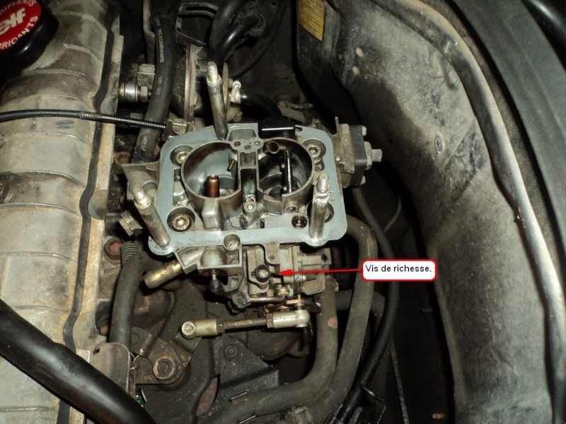

J'ai fait 2 photos mais comment les joindre a une reponse !

Ok merci voila 2 photos:
Je pense que c'est bien la vis de richesse.
Pour reglage ralenti pas de vis pour ce qui pourrait servir de reglage !
Est-ce que les photos ok !
MessageSujet: Re: R11 Bougies.   Ven 23 Jan - 20:39
Bon, ben t'as tout faux ! Laughing
La vis de richesse, elle est de l'autre coté, déjà Very Happy
celle que tu as nommé "vis de richesse", c'est la vis de régime de ralenti, à régler après la richesse.
le reste, t'as pas a y toucher.
Je te ferai une photo de ladite vis quand je retournerai au garage Wink

Je pense avoir trouve d'ou vient l'odeur d'essence :
Le joint entre haut du carbu et boite plastic du filtre a air n'est pas casse mais il fuit. je n'ai pas de patex je tente avec du rubson mais temperature !?!.

En attendant la photo de Baccaronze, je cherche, car le passe mercredi a la visite !
Voir cette photo autre cote du carbu.

Merci infiniment, j'ai vu ce trou mais je cherchais une vis avec ressort, c'est a l’intérieur donc.
Pour mieux la cacher difficile.
Salut merci et bon dimanche demain matin je regle !
MessageSujet: Re: R11 Bougies.   Dim 25 Jan - 19:07
Et oui elle est bien planquée celle là Laughing
Pour le réglage fait le bien avec la boite à air montée Wink
