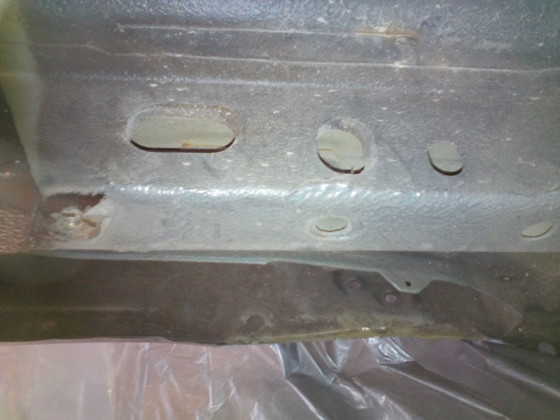

bon j ai bossé un peu sur la ronze ces derniers temps avec le soleil, elle est pas prete de rouler encore mais ça avance petit a petit. Avec un pote on a descendu le moteur et la boite du berceau:
Et en retournant le berceau j ai decouvert que la voiture avait du taper:

un des support moteur apres le vernis:
Apres tout ça je vais m attaquer au train avant il est deja degraissé il va recevoir une couche de peinture anticorrosion et par la suite une belle teinte noire que je n ai pas encore reçue.

Rooo c'est beau !!!
Ça brille vachement, c'est le vernis qui fait cet effet ?
