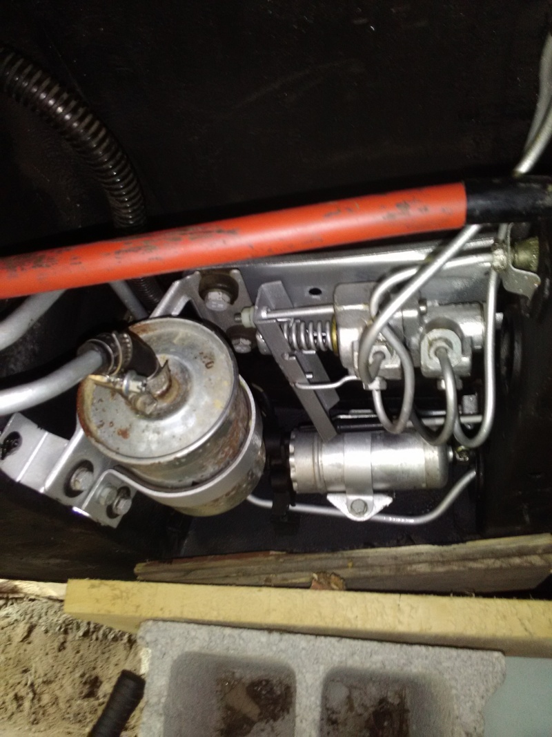

apres ça je suis revenu sur on limiteur de freinage, apres l avoir rempli de degrippant j ai pu l ouvrir et extraire les pieces internes:
du coup meme traitement que pour les etriers de frein: nettoyage, graissage et remontage, peinture de l exterieur pour le proteger:

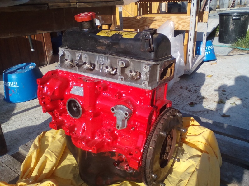

MessageSujet: Re: r11 turbo de polak   Mar 27 Oct - 19:31
salut a tous! pour la peinture moteur j ai utilisé de la peinture haute temperature et du vernis carrosserie. Je pense que ça devrait tenir j ai vu des gars en R5 turbo peindre leur moteur en peinture carrosserie et vernis idem..
pour aujourd hui j ai remonté mon limiteur de freinage avec ses accessoires:
J ai aussi passé de l antigravillon dans les ailes avants que j avais pas faites la derniere fois, sur le dessus du reservoir.

Embrayage neuf posé et moteur pret a etre posé:
Et voila ou j en suis aujourd hui:
