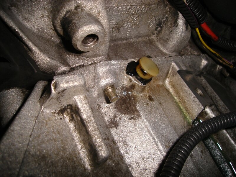

Je souhaiterais savoir pourquoi y à toujours de l'huile de boite qui arrive au dessus
Et je trouve que ce bouchon semble être défectueux

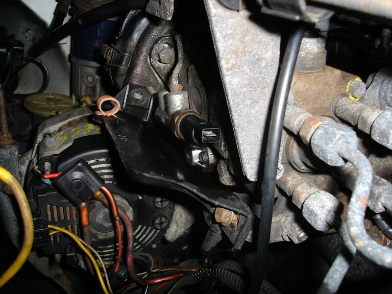

Et souhaiterait savoir s'il y à un fil de connecté sur cette prise qui se trouve au niveau de la pompe à injection...

Ah bah je dirais que tu as tout simplement trop d'huile dans ta boite de vitesse tout simplement
dévisse le bouchon de remplissage ,met une bassine sous la boite avant de le faire
Si de l'huile sort en grandre quantité par le bouchon de remplissage = trop d'huile
le niveaux doit éfleurer le bouchon de remplissage = ok
En faite si y a trop d'huile et bien elle cherche un endroit pour sortir ,et donc le reniflard est la meilleure sorti ( deja vu des boite trop pleine )
Pour la connectique non connecté honnetement j'en est aucune idée ,car j'ai pas sa sur ma r11 GTD qui a le meme moteur

+1 avec Hurley, regarde ton niveau de BV, c'est un remplissage par débordement, donc comme dit Hurley si ça coule c'est qu'il y a trop d'huile.
Pour ta sonde, ça semble être la capsule thermostatique pour les démarrage à froid.
J'ai trouvé cette doc sur le net : http://philippe.boursin.perso.sfr.fr/renault/diesel.pdf

Aujourd'hui une petite sortie... et pas de fuite donc le niveau à dû se faire tout seul.

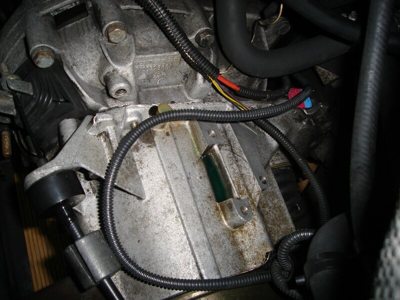

En regardant tes photos, la couleur du liquide me fait penser à du LdR. Pas de fuite d'eau ?

C'était bien de l'huile de boîte.

Vu la couleur, c'est bien de l'huile de boite Djé..
Sinon tu as eu le temps de regarder ton niveau?

salu pour ce qui concerne ton fil débrancher, ce n'est pas normal: c'est une électrovanne pour gérer ton avance pour le départ a froid, il faut qu'el soit brancher en série qi tu ne trouve pas le fil qui si branche

Merci pour cette réponse très intéressante... j'ai bien vu un fil jaune non brancher mais trop court donc pas pris de risque.

Quelqu'un aurait la même prise sur son 1.6 pour savoir s'il y a un fil dessus car sur d'autres sites ça n'est pas important si pas branché ! ?

Sur ma diesel j'ai pas se fil
donc si ta r11 tourne bien tel quel et bien laisse comme sa
il arrive que des r11 ont de pré équipement prévue pour d'autres pays ,donc sa fait des fils qui servent a rien du tout
